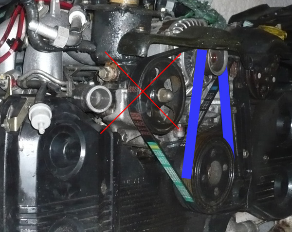

Comme mon EJ25 va etre swappé dans un autre véhicule, je compte retirer la pompe de DA (si quelqu'un est intéressé au passage...). Voir la croix rouge sur la photo.
La courroie qui l'entraine est celle qui relie le vilo et l'alternateur.
J'ai donc besoin d'une courroie courte (voir le bleu sur la photo)... ou trouver cela? dois-je la mesurer et faire fabriquer ou cela se vend il dans le commerce? merci d'avance!

tu doit pouvoir trouver chez un grossiste auto
mais faudra la mesurer
le réglage de tension il se fait sur l alternateur j espère

C'est tout bon, j'ai fait ça cet aprem!
Mesuré, puis pris la courroie standard la plus proche... 675mm si jamais ça peut aider Okay
