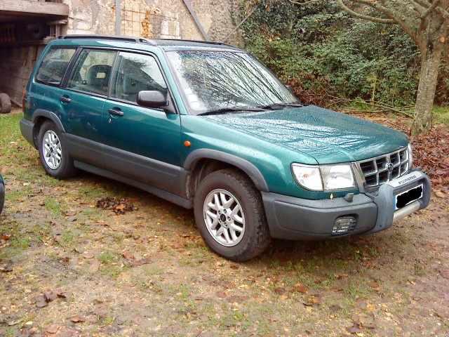

Bonjour a tous,
J'ai un amortisseur arrière qui fuit, normale car je pense qu'ils sont d'origine (220000km), je voudrais les changer, mais j'ai vu sur le forum qu'il y avais des amortisseurs a correcteur de charge, j'ai regarder les amortisseurs qui y sont, il n'y a pas de petite réserve sur le coté mais j'ai aussi vu sur le forum que tous les SLS n'en ont pas forcément, les amortisseurs sont des Tokico 2A17510-B, je ne trouve pas d'infos sur ce modèle, mon Forester est un SF5 de 2001 modèle 2000 moteur EJ202 (125cv) GPL, comment puis-je savoir si ce sont des SLS, et commander en conséquence.
Si c'en est je prendrait des normaux et changerais les ressorts comme je l'ai vu sur le forum.
