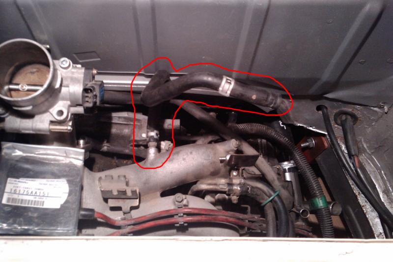

Je ne me souviens pas où se raccorde un tuyau, et forcément, c'est problématique si je veux finir mon montage!
Il s'agit de ce tuyau noir, pris sur la pipe d'admission :
Quelqu'un pour m'aider?

Donc dans mon cas (moteur ailleurs que dans une sub), le tuyau "pompe à air", je le bouche.
Par contre, je n'arrive pas localiser le départ dépression sur ma pipe d'admission. Il est à gauche ou à droite?
Tant que j'ay suis, sur le côté gauche du moulin, j'ai un gros départ (en rouge ici) et un tuyau plus petit raccordé avec un T (en bleu)
--> Quelle est leur utilité?
Merci!

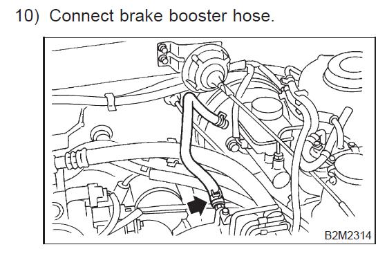

c'est le tuyau d'assistance au freinage.
il se raccorde sur le mastervac de frein ( assistance freinage )

reniflar de bas-moteur. il se raccorde sur l'EGR ( recyclage des gaz de bas-moteur dans l'admission )
>>>boite a air __
>>>>>>>>>>>>|__>>EGR ( sur la pipe )
>>>>>>>>>Bas moteur
Oui, on voit bien sur la photo! Et comme c'est le même moteur, même modèle, même année, je valide!
Ok, donc boite à air...
Vu que je monte un filtre conique, il n'y a plus de boite à air. Vous me conseillez de la raccorder à quoi?

on vois pas bien sur ta photo, et j'ai un doute. je vérifie dans les notices techniques que j'ai.
mais je regarderai sur l'outback quand mon pere sera rentré ( sous peu)
Message Ou vas ce tuyau??
une photo de l'assistance freinage :
et une du reniflar de bas moteur : ( tu me dira si c'est bien ces tuyaux que tu a)

après vérif c'est bien ca.
le mieux pour toi c'est de boucher le petit tuyau sur le té. Normalement ce petit tuyau part directement sur la boite a air ( coté moteur, donc après le filtre à air)
sinon tu peux aussi souder un piquage sur ton tuyau de déport du papillon. mais je pense pas que ca vaille le coup de s'emmerder avec ca Okay
