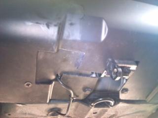

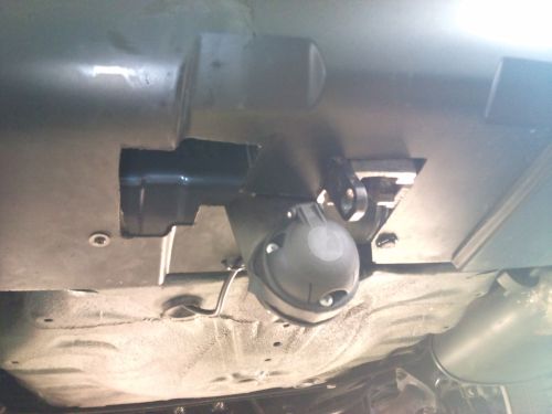

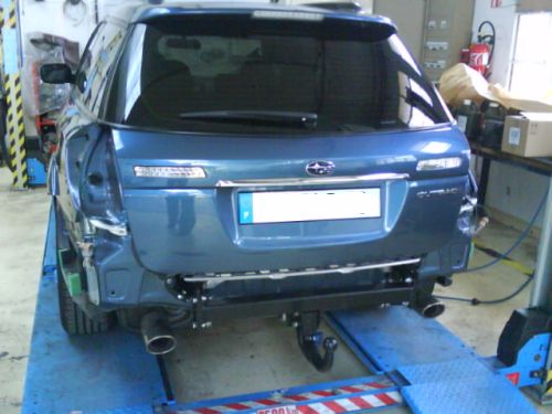

J'ai monté un attelage systéme RDSO / 325eur port inclus.Les supports se glissent et se vissent à l'intérieur des longerons aprés avoir supprimer la traverse en alu.
http://www.attelage-discount.com/attelage-pour-subaru-legacy-outback-break-…
J'ai modifié la découpe de la jupe arriére afin de faire pivoter la prise.
D'apparence, il ne reste que la patte d'accroche du cable de sécurité.

Propre comme boulot et illustrer en plus ! Smile
Merci bien smile

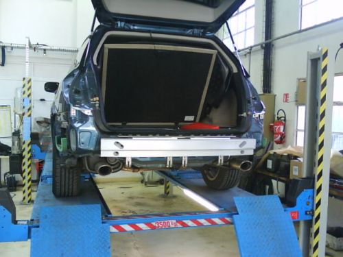

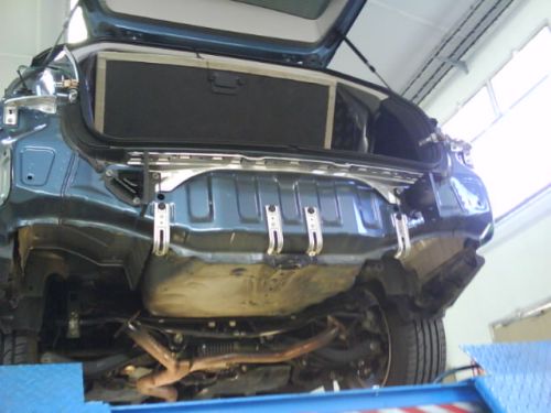

Tout seul, c'est un grand mot, j'ai mis 4 heures environ pour l'ensembles des opérations.
Il faut démonter les feux,les silencieux d'échappement et la jupe arriére (à poser sur une couverture).
La partie électrique est simple et il faut juste s'assurer que la prise est vérouillée (ergot clipsés) dans son support pour éviter de la voir sortir du support lors du branchement de la remorque.
