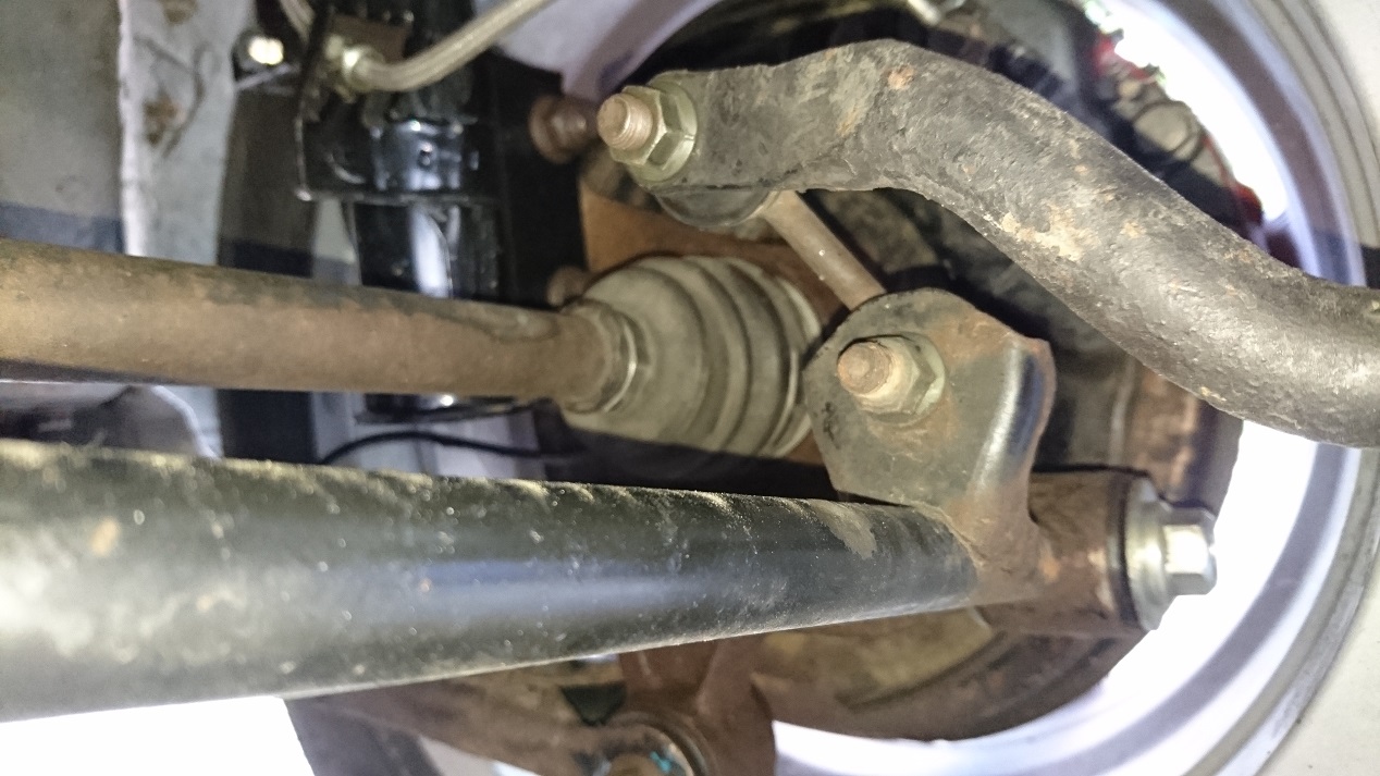

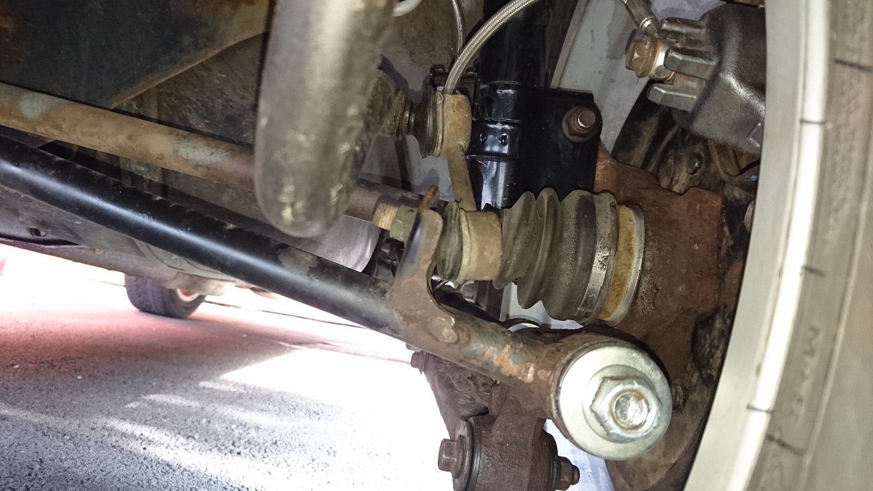

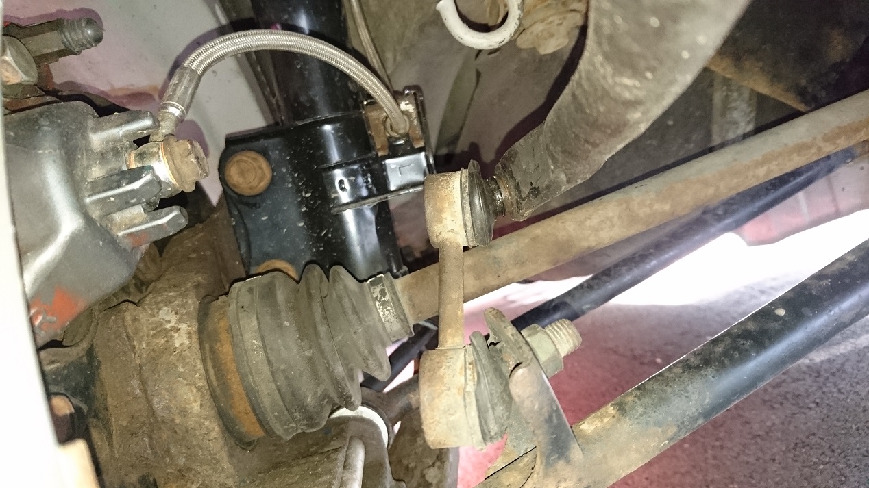

J'ai remplacé la barre stab AR de mon Foz SG 2003 par une de WRX, et effectivement la barre d'origine est vraiment très légère par rapport à celle de WRX. Shocked
J'ai remplacé la BAR+ coquilles+ SB , en gardant les "supports" en U d'origine, mais je ne suis pas satisfait du résultat. La barre est plus courte que celle d'origine, et en même temps dans l'autre direction la distance entre le support et la fixation bielette est plus longue. Ma bielette est donc bien de travers ... (faut que je fasse une photo)
Pour ceux qui ont déjà effectué cette opération, qu'avez vous fait d'autre ? conservation des supports d'origine ?
D'après ce que j'ai vu, sur les WRX il n'y a pas de bielette mais des links, les links viennent se fixer sous les tirants alors que sur la mienne, les bielettes sont fixées au dessus des tirants, les tirants ne sont donc pas les mêmes.
Faut-il installer des tirants + links de WRX pour que l'ensemble soit + fonctionnel ?

Voici les photos, c'est vraiment moche ... Sad Sad

En effet je pense que les links seront plus approprié.
