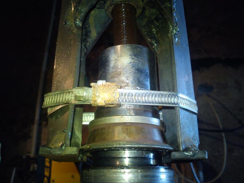

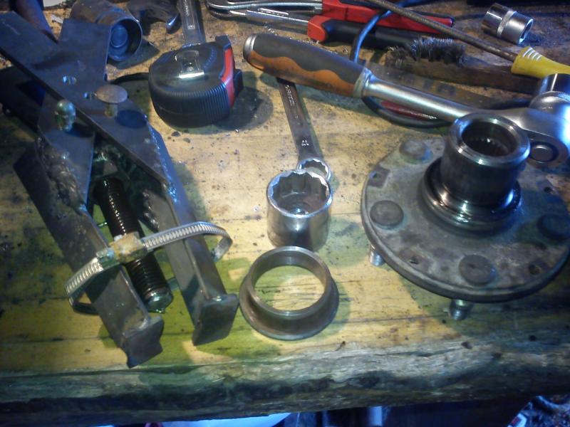

Allez 2/3 photos histoire qu'on se foute de mes soudures Laughing

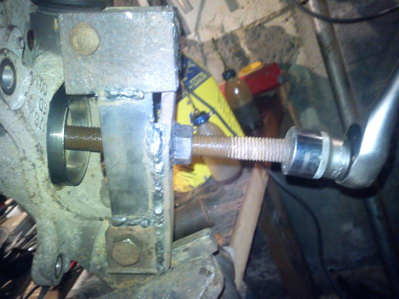

L'outils fait maison pour repousser le moyeu:

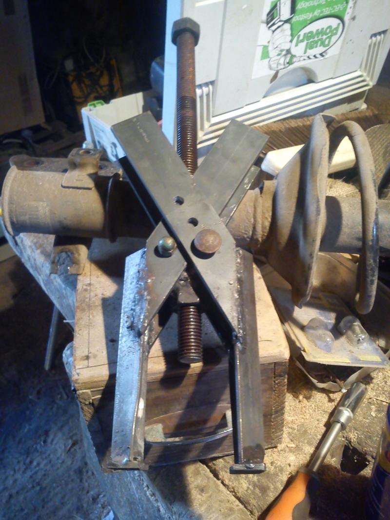

2ème outils: l'arrache roulement à griffe réglables Cool

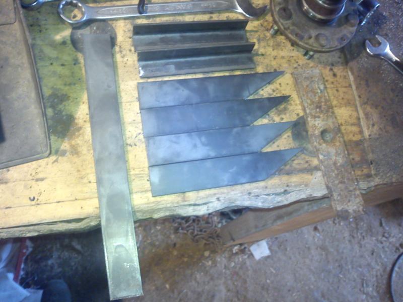

Les découpes faites:

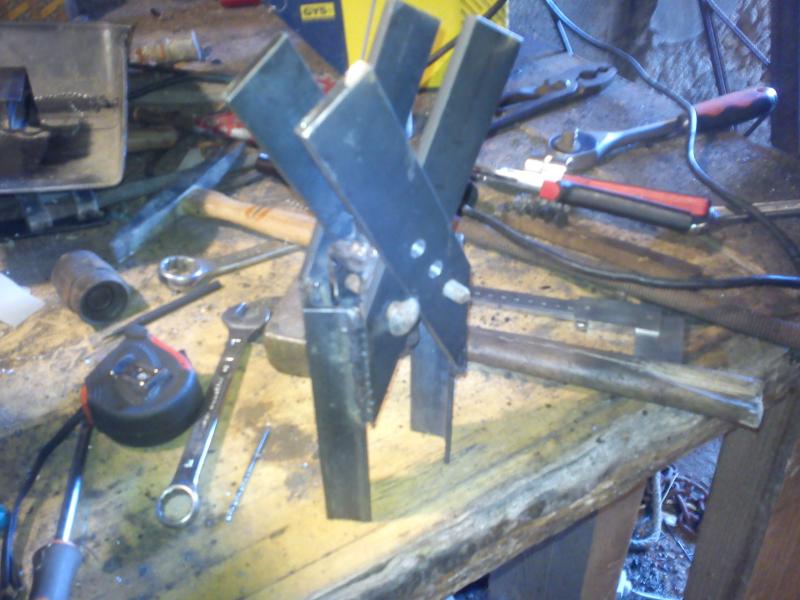

Presque terminé:
Terminé:

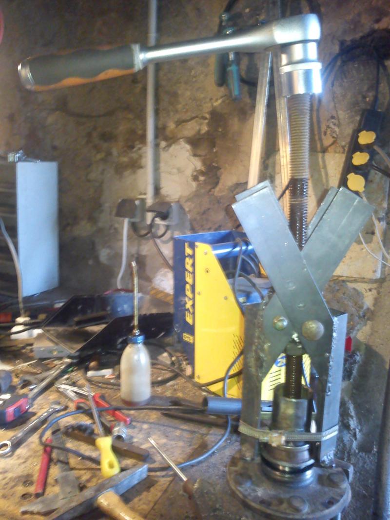

En action:
Le petit collier qui va bien pour que les pattes ne s'écartent pas:
ça fonctionne au poil thumb
Pour sortir la cage extérieure, toujours l'outil repousse moyeu, mais un écrou et grosse rondelle métallique en gardant une des cages intérieure pour tirer le tout de la fusée:

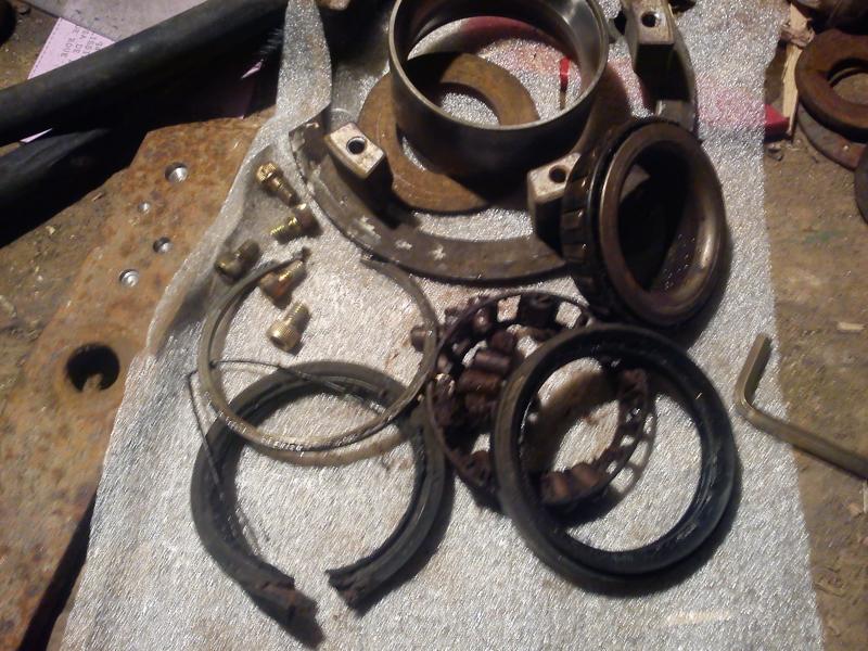

Le cadavre sortis:
Pour rentrer la nouvelle cage extérieure, j'ai essayé en chauffant la fusée, et en ayant mis la cage extérieur au congel toute la nuit, ça ne rentre pas sad donc, je l'ai bien huilée, et je l'ai rentré d'1cm en tapotant tout autour avec un marteau et l'ancienne cage extérieure, ensuite j'ai utilisé mon repousse moyeu, pour pousser la cage extérieure, ça fonctionne nickel et sans effort thumb
PS: sur les fusées avant du SF5, on peut rentrer la cage extérieure et ensuite les 2 cages intérieures de chaque côté, la lèvre d'arrêt du roulement ne gène pas Okay
Pars contre là ou je me suis bien fait *** c'est pour rentrer le moyeu... même en le mettant au congel ça ne rentre pas wall donc huilé et en tapotant tout autour ça rentre dans la 1ère cage intérieure, mais pour passer la 2ème c'est la galère, car elle sort de son emplacement puisqu'elle n'est pas retenue pars la lèvre d'arrêt du roulement... donc mayet, huile, on tapote doucement (très long) et on sait pas trop si c'est rentré à fond ou pas... donc on verra si le roulement tient 200 000km c'est que c'était bien rentré Laughing
