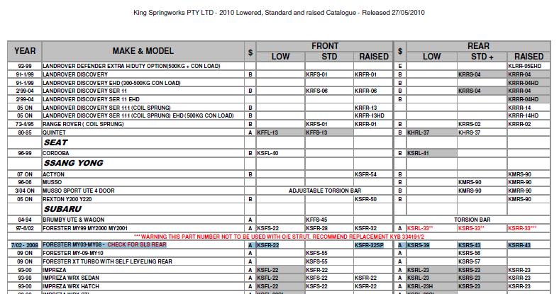

amortos : KYB est bonne marque, voir sur les site US tels qu'ebay.com pour de super prix (400€ les 4 FDP in)
Par contre sur le SF5 pour passer à des amortos sans leveling il faut obligatoirement changer les ressorts en même temps. sur le tient je sias pas mais c'est a vérifié
Ressort :
en king spring pour forester 03 à 2008 : KSRS-43 : ressort STD+ (= hauteur standard et Heavy duty, donc +35% de rigidité )
A+
Message amortisseur arriere encore et toujours
merci j étais partie pour des KSRR43
c'est du +30mm, il te faut les avant avec Okay
les KSRS43 ont la hauteur d'origine mais sont plus dur ( souplesse d'origine atteinte avec 4 passagers et le plein complet, idéal avec le gpl je pense )
pour la commande il faut voir un accessoiriste 4x4 importateur king spring de ta région.
le tarif est de 122€ pièces.
j'ai trouver un site qui vend pour SF5 à 122€ la paire(soit 50% moins cher que tout les autres...)
mon pote en a commander 2 paires, ça doit arriver bientôt. Je posterai sur le site si c'est un bon plan Okay

sinon, moi ca m’intéresse de savoir ce que tu as choisi Okay
amorto kyb 334345 et 334344
ressorts king springs ref ksrs45
total 532.28
frais de port 26.99
soit 568.27
