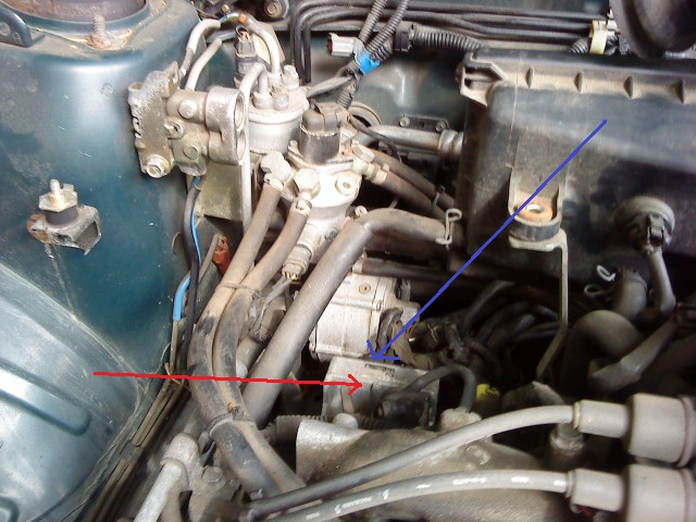

Savez-vous a quoi sert cette pièce? (flèche rouge)
il y a deux prises électriques de branchées derrière (flèche bleue)

moi la je vois rien wall
Message Quel est cette pièce?
euh, j'ai pas de meilleur photo..
En tout cas, une des deux prises est sale et toute grasse, mais ya rien du tout qui fuit autour Question

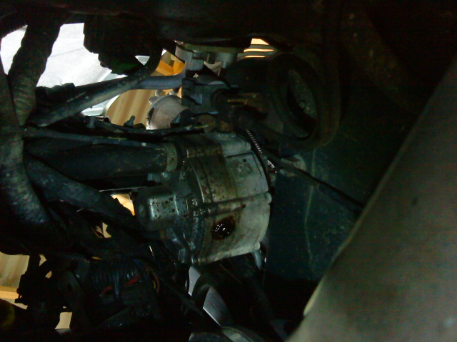

ben au dessus il y a le distributeur gpl derrière me semble que c est le vapo mais cette pièce Question Question Question Question
oui derrière c'est le vapo, bon, on voit bien qu'il n'est pas tout jeune...
Le vapo vu de dessous
oui tu es autorise a ouvrir la vis de purge Mr. Green
Ben la photo a été prise quand j'ai purgé le vapo Laughing juste avant que je remette la visse de purge Wink
Mais on voit quand même bien qu'il est humide sur la partie gauche, c'est que les joints sont d'origine aussi ^^
En plus l'ancien proprio a peut-être fait un entretien hyper régulier de tout.. sauf le GPL, il ne m'a donné AUCUNE facture d'entretien concernant le GPL... Hormis le réglage des soupapes qui était fait touts les 20 000km évidement

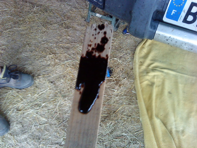

Voilà ce qui avait coulé:
ça me parais trop rapproché mais bon Mr. Green
pour les facture tu sais démonter le filtre avant le vapo et démonter le même style de filtre dans le distributeur il y a pas besoin d aller chez un gplman
oui huile du gpl c est normal ça doit etre fait tous les 30.000 en gros en même temps que les filtres

le calculateur moteur d'origine (L'ECU ), le caluclo GPL étant sous le volant. Okay
sur le mien le calculo gpl est sur la joue d aile droite et le calcolo moteur j ai jamais cherché wall
Ah super!! C'est bon a savoir! Je comprend maintenant pourquoi il y a autant de fils branchés dessus Laughing
