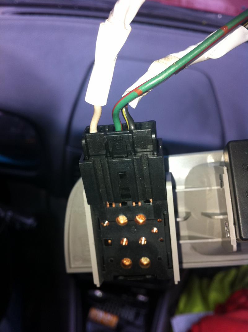

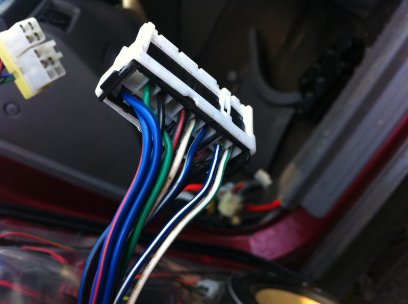

voici une petit astuce que je viens de faire et que je trouve sympa.
Je déteste l'emplacement du bouton de commande du Toit-ouvrant. j'ai donc d'abord chercher à déplacer ce bouton.
mais il est difficile à recaser.

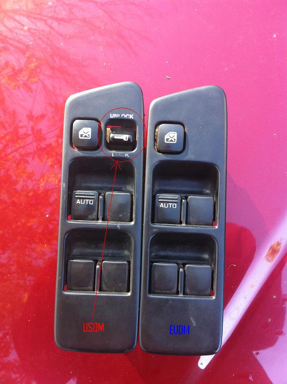

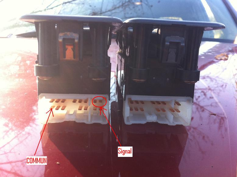

je suis tomber sur une annonce sur ebay.com et j'ai remarquer qu'aux US ils ont un bouton supplémentaire sur le boitier de commande des vitres.
j'ai donc regarder comment ca fonctionne et par chance ce bouton fonctionne exactement de la même manière que le bouton d'origine. (le pilotage du moteur se fait par la masse et non par le + , aucune chance de faire des conneries... rolleyes cool )

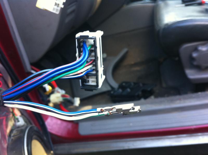

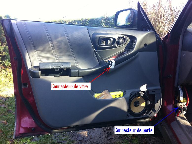

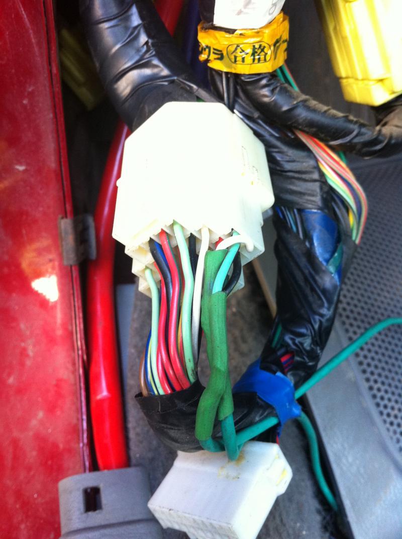

Il suffit donc de tirer 2 fils depuis le bouton du TO jusqu'aux bornes de signal du boitier.
perso j'ai un forester en pièce chez moi, j'ai donc pu récupérer des fils avec des cosses pour les intégrer au faisceau d'origine. c'est plus propre que de passer à coté du passe-fils de la porte.
coté habitacle :
coté porte :
Bouton du d'origine du TO
maintenant je peux ouvrir ou fermer mon TO sans que les gens en face croient que je leur dit bonjour Okay
