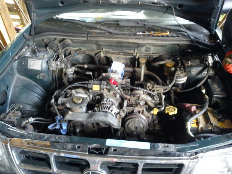

j'ai démarré le moteur sans les caches et et entend bien le bruit plus loin dans le moteur, je démonterais le carter d'huile pour regarder les bielles pendant mes vacances, dans deux semaines.

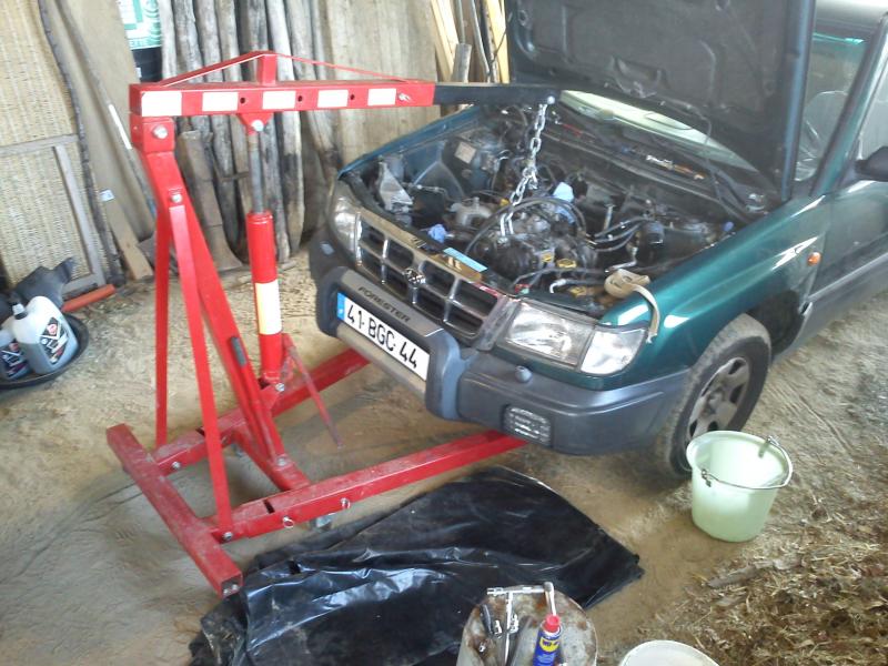

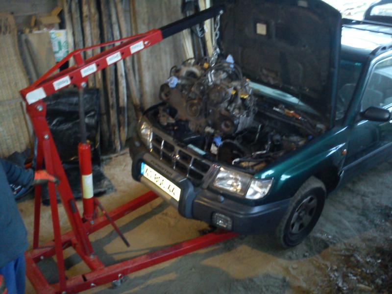

Bon ben sa m'a pris cette après-midi j'ai sortit le moteur smile J'ai mis 4h Embarassed sachant que je ne suis vraiment pas équipé en outils (une chèvre qu'on m'a prêté et une boite de clef a cliquet) et sachant que je n'avait quasiment rien fait d'autre que des vidanges smile
Demain démontage de l'embrayage et du carter d"huile pour vérifier s'il y a du jeu aux bielles Okay

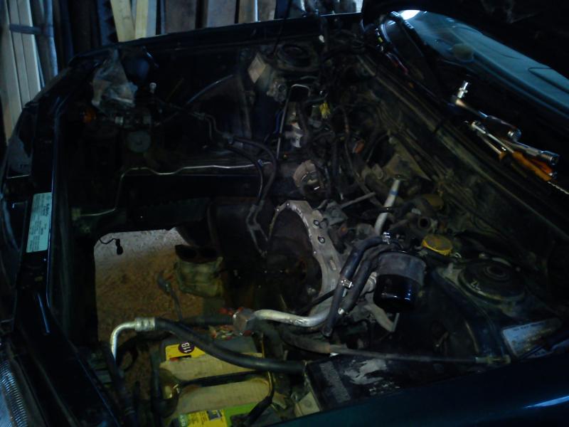

Pour éviter d'avoir a récupérer le liquide de direction assisté, j'ai démonté la pompe du moteur et je l'ai mis sur le côté pour sortir le moteur.
J'adore la mécanique, tout y est logique, mais il y a quand même quelques prises électrique sacrément ***** a défaire wall

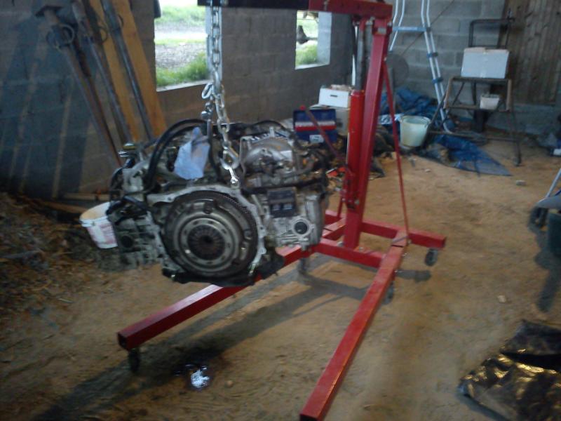

Bon j'ai encore été y bidouiller Mr. Green J'ai déposé le distributeur et le vapo, ainsi que l'embrayage (Moi qui pensait sa compliqué, c'est un jeu d'enfant rolleyes )
Je déposerais le carter d'huile un autre jours, pour l'instant j'ai fait un support en bois pour pouvoir poser le moteur dans le fond de l'atelier sans l'abîmer Okay
Pour l'enmener a son lieu de stockage, on l'a porté a 2 le moteur.. pas léger le pépère whistle whistle
A quoi voit-on qu'un disque d'embrayage est en bon état ou non?
Sinon en tournant le volant moteur a la main, on sent bien le jeu qu'il y a, surement un coussinet de bielle a l'avant gauche du moteur je dirais.
