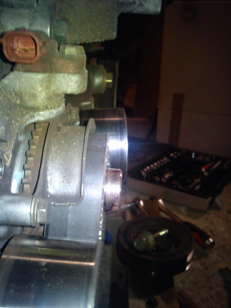

Bon j'ai viré le tendeur de courroie du compresseur de clim, mais j'arrive pas a défaire la poulie accessoire wall wall Bon faut dire j'ai pas l'outil adapté...
En tout cas j'ai l'impression que c'est pas dans le moteur le problème, car la poulie qui est a moitié derrière la poulie accessoire sur la droite, on dirais qu'elle n'a plus d'axe surprised Elle se met en biais dès que le moteur force et elle vient taper contre la poulie accessoire...
Une astuce pour faire sans cet outil pour la poulie? ou sinon ou l'acheter a pas trop cher...?

Je vient de fabriquer un "outil" Laughing Mais le sens de dévissage est normal ou inversé pour ce boulon de poulie de courroie accessoire Question Parce que je trouve que sa force beaucoup Rolling Eyes

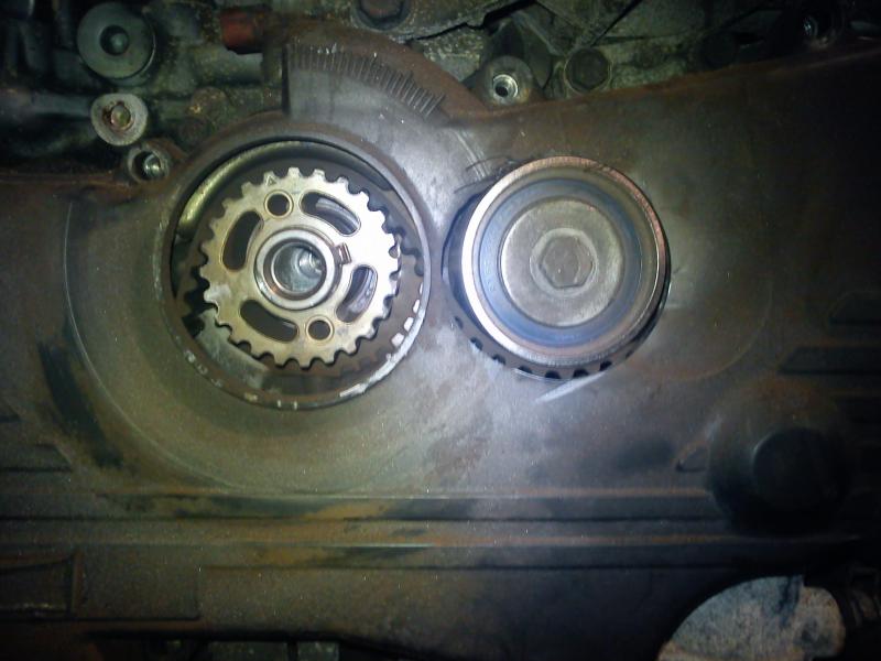

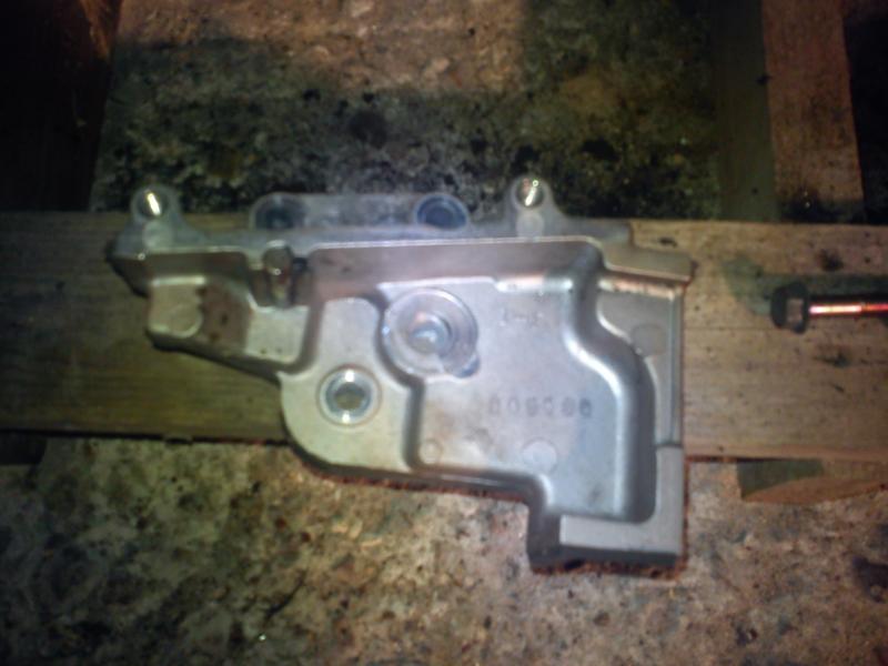

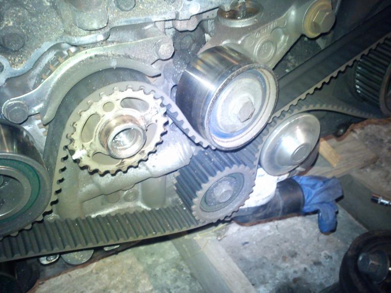

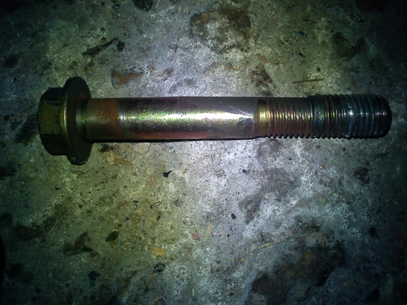

Ben j'ai forcé comme un âne Mr. Green Mr. Green Réussi a défaire le boulon mais je crois avoir abîmé légèrement le filetage femelle Rolling Eyes
Alors le boulon qui tient le tendeur de la courroie de distri a dû se déserrer petit a petit, et vu que le forester a roulé environ 10 000km depuis le début du bruit, le boulon est foutu, le filetage femelle foutu aussi et le tendeur de courroie aussi, mais ouf c'est pas un problème interne au moteur thumb
Alors je vous laisse admirer le problème:
Le boulon qui tient le tendeur de courroie:
Les dégâts (filetage femelle et autour):
La pièce a changer:
Donc finalement pas trop grave, tendeur a changer, son boulon aussi, la pièce sur laquelle il est fixé, éventuellement le carter de distribution.
La courroie de distri est usée sur un côté mais je pense qu'elle peut être remontée comme sa.
