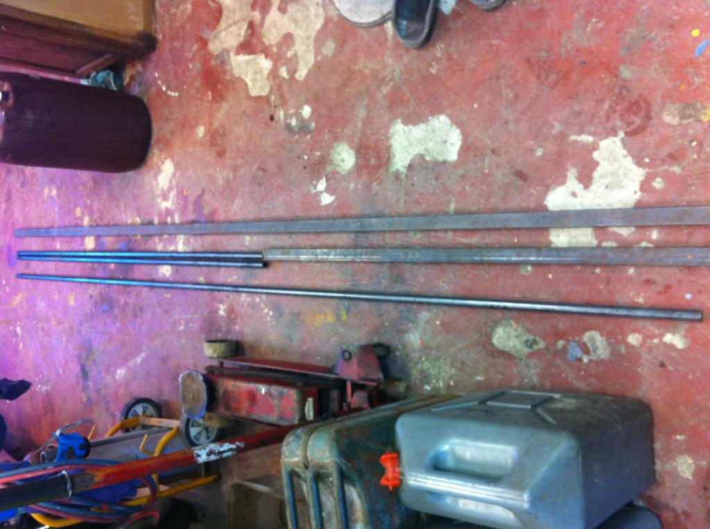

voila la base :
du tube rectangulaire et du tube acier 15/21

Alors solide ces barres en TT ??
Message mes barres latérales
le tube rond à un peu plié.
en 20/27 ca irai mieux qu'en 15/21.
mais ce tube n'est là que pour me faire un bon accès de chargement à la galerie.
Le tube carré qui lui sert a protégé n'a absolument pas bougé Okay
