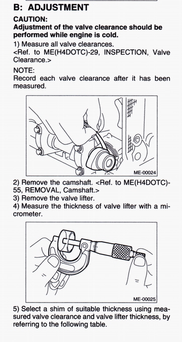

j'ai retrouvé
Ce que j'appelle "membrane" est la partie mesurée par le palmer. C'est elle qui est calibrée. Il existe au moins une 50aine de réf selon l'épaisseur. le Godet (valve lifter) est donc changé si nécessaire.
Le point 2) indique bien le démontage de l'AC.
Message Questions entretien Forester 2012
on vois parfaitement que la dépose de l'AàC est obligatoire.
Pourtant, la vue en coupe de l'EJ ressemble à s'y méprendre à un EJ25D.
Mais la différence fondammentale viens du fait que sur l'EJ25D, les godets et les pastilles sont 2 pièces distinctes. On peux retirer les pastilles en poussant les godets.
Le tout est de savoir si des godets + pastilles d'EJ25D ne monterais pas dessus, ca pourrai être très intéressant de pouvoir faire cette modif pour les montage gaz car pour moi, un entretien trop difficile à faire, est totalement rédhibitoire...
