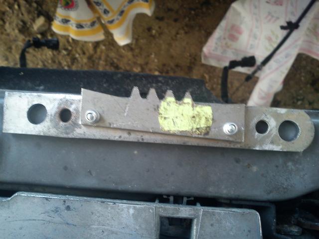

Vous avez-pas une astuce pour bloquer la rotation du volant moteur, pour défaire proprement les boulons qui le tiennent?
Pour défaire les boulons qui tiennent le couvercle d'embrayage, avec un gros tournevis plat on se débrouille, mais ceux du VM sont bien plus serrés wall

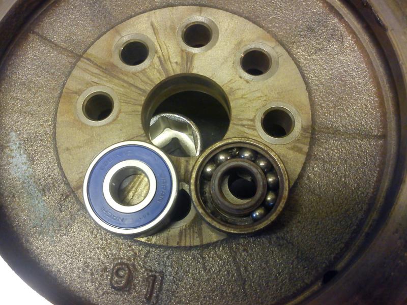

Mattez un peu l'état du roulement pilote l.o.l
salut subforest72
combien de km pour que le roulement sois dans cette état
ça fuit derrière le volant ou pas
clef a choc et extracteur de roulement ( maison pour moi ) vais te faire une photo j ai du le mettre de cote
tu a pris quoi comme embrayage alors , mais nous une photos de la bête de course whistle
bon courage a +
Message changement embrayage pour Forester 2.0 GPL SF5 de 2000
il fuit Question
Non, mais vu que c'est démonté, et que je vais le vendre après, je préfère faire les choses bien pour que sa dure Cool
Salut Sub28, a mon avis le roulement est d'origine, le foz a 267 000km, l'embrayage avait été changé à 110 000km (avec échange standard de la boite, qui avait un problème), j'ai regardé les factures, pas vu le roulement..
Pour bloquer le Volant moteur j'ai bricolé un petit outils fait maison Cool
Une fois en place:
Une fois le Volant moteur déposé, une douille de 24 et un gros mayet, et le roulement sort assez bien Okay Le neuf à côté du vieux Laughing Pour remettre le neuf, toujours la douille de 24 et le bon vieux mayet Cool

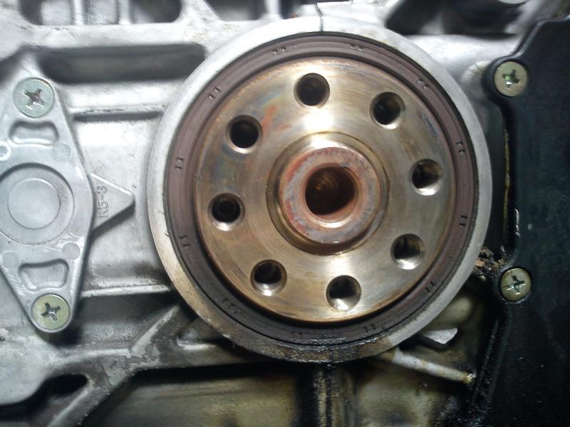

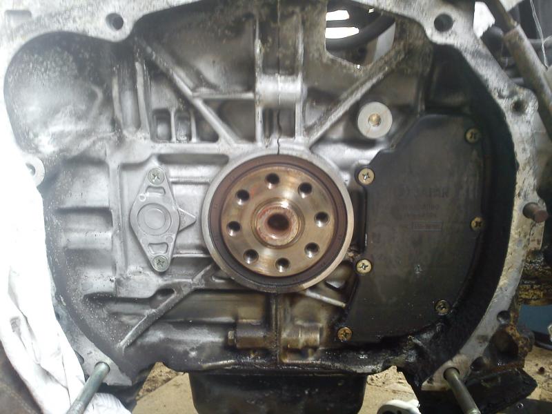

Le joint spi:
évidement je l'ai commandé chez oscaro, ils se sont planté de ref, c'est pas le bon wall Donc je vais ajouter sa a ma grosse commande que je fait aux US.
J'en ai profité pour refaire le joint derrière la plaque plastique noire à droite. Pars contre j'avais pris de la pâte à joint "Corteco", à déconseiller, elle est trop épaisse, faut appuyer comme un âne sur le tube et on fait pas du travail propre sad
Voilà pour aujourd'hui, demain, je démonte le carter, nettoie la crépine, et je vérifie que rien n'est abîmé car le carter à été un peu enfoncé sur le dessous... je verrais sa Rolling Eyes Sa doit fausser le volume d'huile déjà Rolling Eyes
