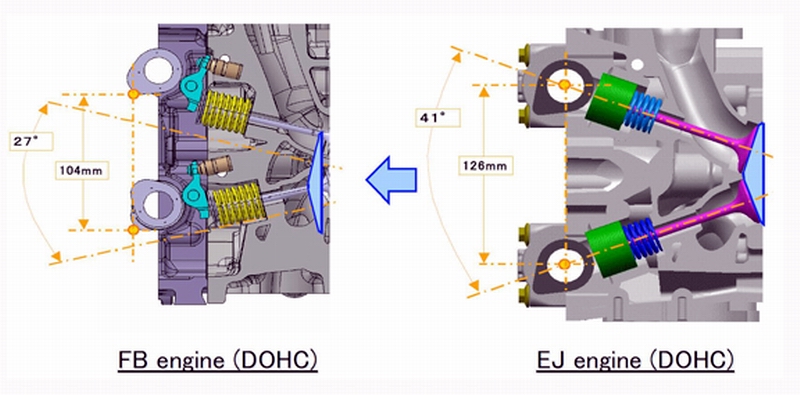

Je ne sais si c'est le même montage que sur l'EJ20E mais le FB20(25) retrouve le rattrapage auto. Parcontre, les AC sont montés sur un berceau spécifique.

Message les différentes culasses subaru et leur GPLisation
parAL1 a écrit:
donc le jeu va s'ajuster au niveau du machin maron
la question est donc, c'est quoi ce machin maron, comment c'est actionné et est-ce que ça garantit un jeu optimal quoi qu'il arrive ?
c'est un système de rattrapage auto. La pression ammène la soupape au bon jeu.
Ces système sont normalement concu pour absober le jeu maximal ( donc quand les sièges sont HS )
après les sièges sont à changer.

@FC78
Comme la plupart des moteurs actuels de 2 litres ou plus, le FB 25 a des poussoirs hydrauliques (couleur marron); ils permettent de n'avoir aucun jeu en fonctionnement entre la queue de soupape et la came, car leur longueur s'ajuste automatiquement en permanence (grâce à la pression d'huile interne) et permet le rattrapage de la dilatation des queues et l'usure des sièges de soupapes entre autres ...
D'autant plus, que ce FB25 a une distrib par chaine (sans entretien programmé):
