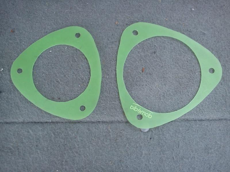

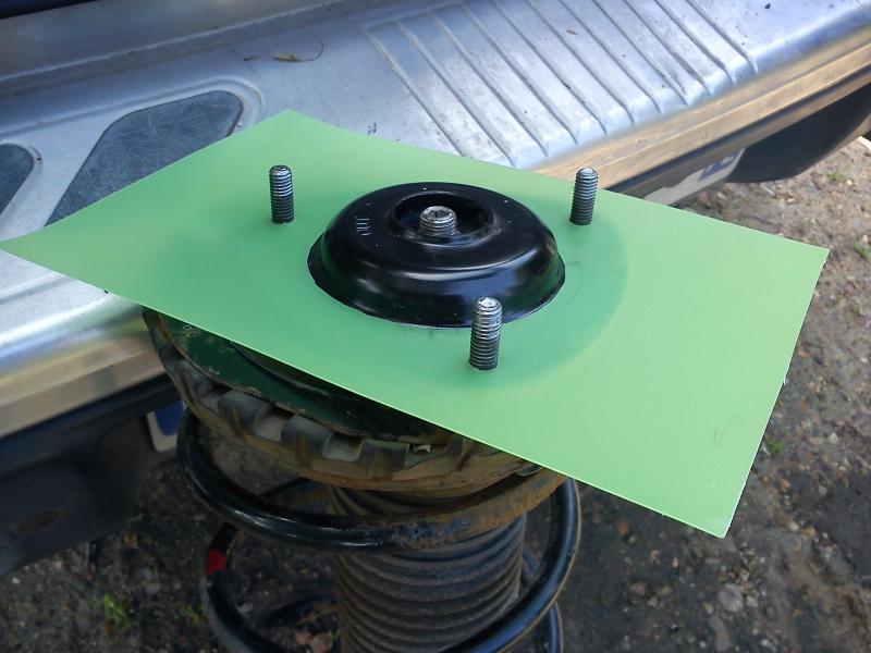

Bon j'avais 5 minute la semaine dernière j'ai donc démonté un amorto avant et un arrière sur le foz qui me sert de banque de pièces, pour prendre des mesures pour faire des cales à placer au dessus des amortos pour une petite réhausse pas trop chère!
J'ai même fait un gabarit dans un intercalaire plastique de classeur, avec une précision de chirurgien Laughing
J'ai donc emmené mes petits gabarits chez le serrurier du coin, je lui ai expliqué ce que je voulais (cales de 2cm à l'avant et 2,5cm à l'arrière)
Donc, il peut m'en faire mais.. les morceau d'alu qu'il a sont soit de 5, soit de 8mm d'épaisseur, donc il va m'en faire plusieurs que je superposerais (en remplaçant les boulons d'origine pars des plus long)
Il pourrais commander des morceaux plus épais mais c'est hors de prix Rolling Eyes
En gros si sa intéresse quelqu'un il suffit de me dire la hauteur de réhausse voulue et j'envois les cales pars colis, moyennant finances bien sur smile

Elles sont (enfin) arrivées whistle Et elles m'ont coûté... une bouteille de whyski thumb thumb
