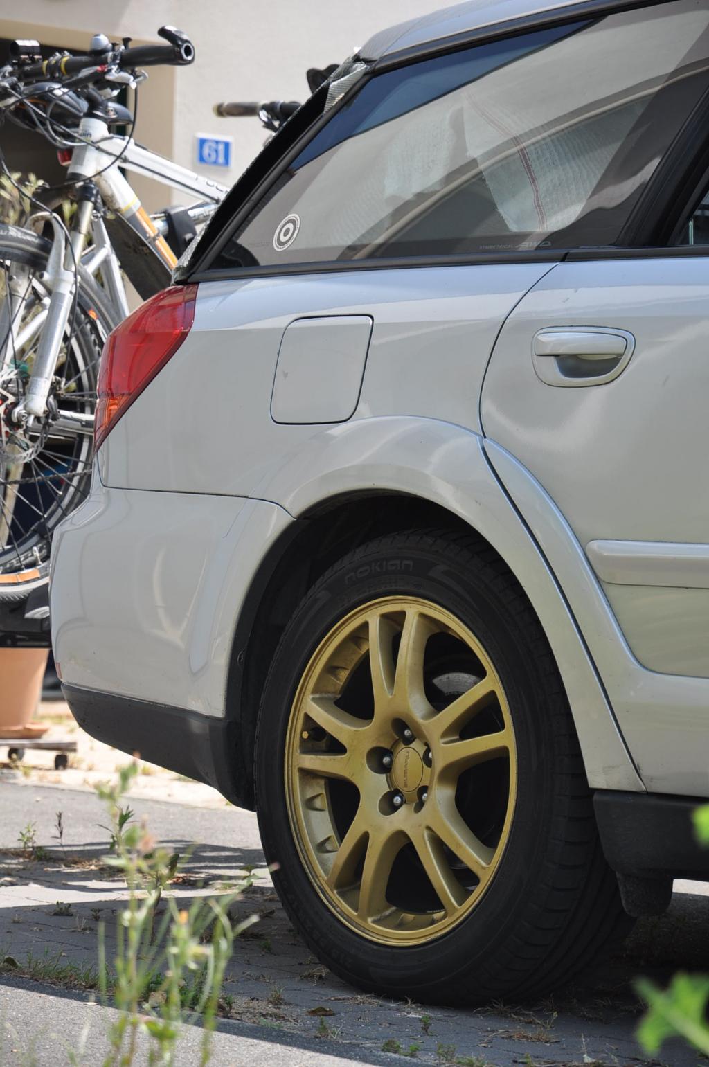

j'ai chargé la mule pour les vacances, mesure de hauteur avant de rouler et de laisser jouer la SLS : un poil moins de 38cm à l'arrière, tiens c'est justement les spec de la legacy SW, donc ce que ça va donner après l'instal des B6 et des ressorts KSRS-29.
voila donc un aperçu de ce que ça donnera avec les 21555R17 :
j'ai jeté un oeil à ce qu'il reste en dessous de la butée arrière : 2cm à tout casser. bah ça confirme : il faut absolument les butées type legacy pour utiliser cette hauteur de caisse.
vu de l'arrière je remarque aussi un poil plus de cambrure négative que d'habitude, mais rien d'exagéré.
dans le manuel il est spécifié -0°30 pour la legacy SW et -0°10' pour l'outback, je ferai mesurer ça au moment de la conversion.

fin de chantier Mr. Green
toujours 38cm du moyeu à l'aile à l'arrière (à vide avec environ 1/3 des pleins) ; avec les amorto B6 et les ressorts kingspring KSRS-29 STD+
et à l'avant avec les STI ST2033021010 + coupelle d'origine + bilstein B6 ça tombe à 37cm , soit 1cm plus bas que les spec legacy sw
=> c'est juste ce qu'il me faut
j'ai fait régler la géo à -0°45' de cambrure à l'avant
après seulement une centaine de km ça me semble bon, à confirmer dans quelques milliers de km
