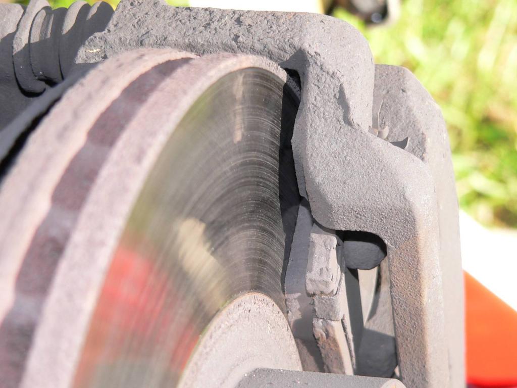

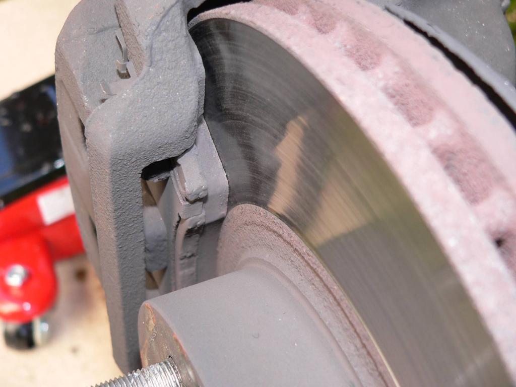

Les photos lors d'une brève inspection visuelle :
Les plaquettes ont l'air très récentes, mais les disques sont un peu creusés. Le sifflement apparaît si je freine en braquant les roues. Il met longtemps à disparaître ensuite. Si je freine en ligne droite et que je relâche la pédale avant de braquer, je n'ai quasiment pas de bruit. J'en déduis donc que les plaquettes se mettent légèrement en travers en freinage en courbe et qu'elles viennent ensuite frotter contre le rebord du disque. Dès que j'aurai du courage pour affronter le froid, j'irai démonter les disques pour meuler le rebord extérieur.

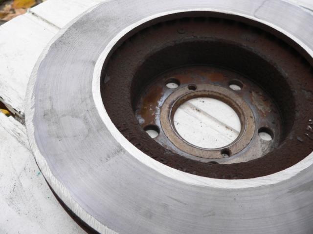

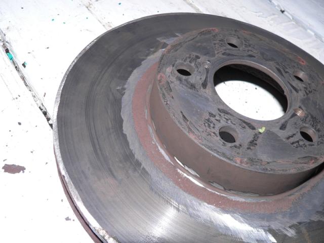

Mon problème de sifflement de freins avant est réglé. Plus de bruit. J'ai tout simplement fait ce que j'ai toujours fait sur mes motos et mes voitures lorsque je mets des plaquettes neuves sur de vieux disques : j'ai meulé tous les bords des disques. C'est logique, il n'y a aucune raison que les nouvelles plaquettes aient exactement la même taille que les anciennes et qu'elles trouvent pile leur place sur la piste usée du disque.
Analyse confirmée par l'examen des plaquettes : elles portent des marques sur la tranche, du côté du rebord extérieur. Elles ont commencé à se creuser une nouvelle rainure sur la tranche. Je sais que ce ne sont pas les disques d'origine, j'ignore leur marque, mais j'ai connu plus dur, comme acier à meuler...

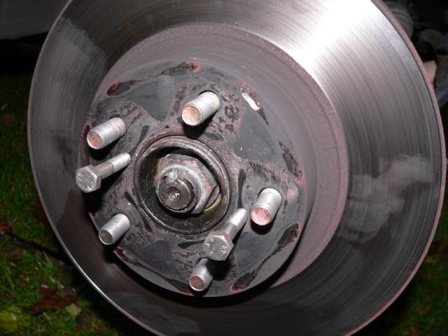

Quelques photos pour ceux qui aiment ça :
D'abord, il faut sortir le disque en insérant deux vis de 8 mm dans les deux filetages et les serrer à tour de rôle

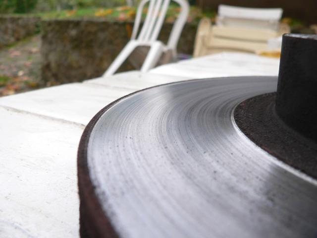

Voici la face externe du disque avant meulage
Le même, après opération. Le plus long, c'est le rebord intérieur qui demande un peu d'application

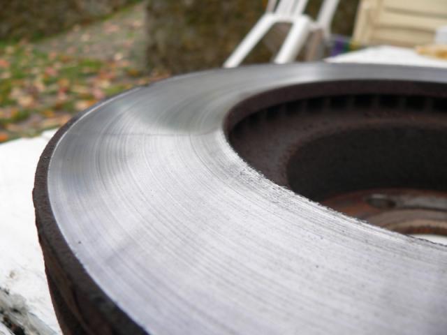

La face interne du disque avant de la meuler
Même face après passage entre mes délicates mains
Et voilà. Après, il suffit de remonter. Tiens, une remarque, le disque avant gauche, celui qui me paraissait faire du bruit, tenait bien en place et il a fallu que j'utilise les deux vis de 8 pour le sortir. En revanche, le disque de droite s'est sorti tout seul et, au remontage, il a fallu que je le maintienne en place avec des écrous pour remettre l'étrier de frein tout en étant sûr que rien ne se retrouve de travers. Curieux.
Je n'ai pas fait 50 bornes pour tester après remontage, mais je suis allé faire plusieurs descentes assez abruptes en freinant et en tournant, j'ai virevolté en freinant, absolument plus aucun bruit.
Fini, un problème de réglé, c'est déjà ça.
