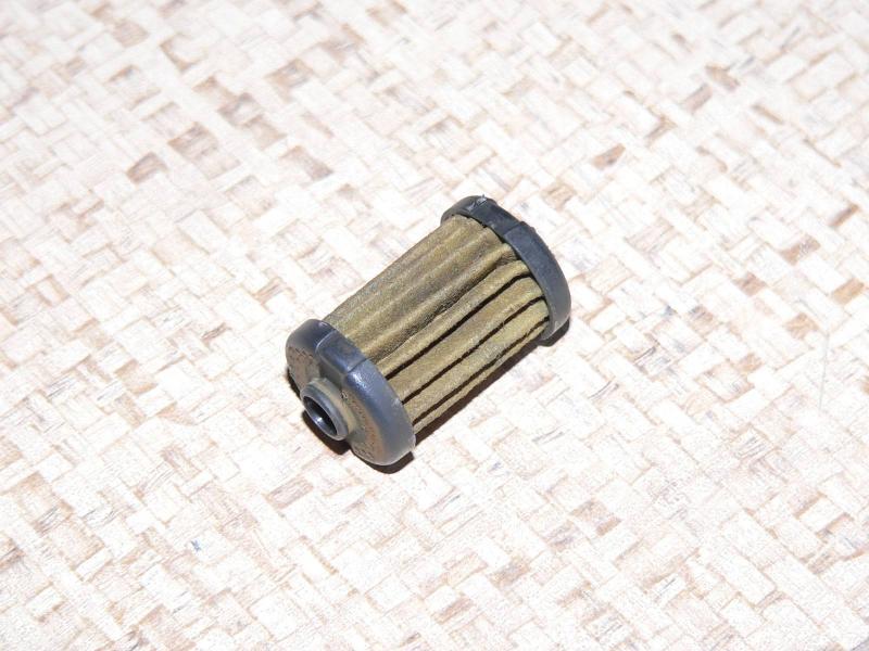

Le filtre papier en entrée du vapo, avant nettoyage à l'acétone et brossage :
J'ai ensuite roulé sans remettre ce filtre, aucune différence de comportement.

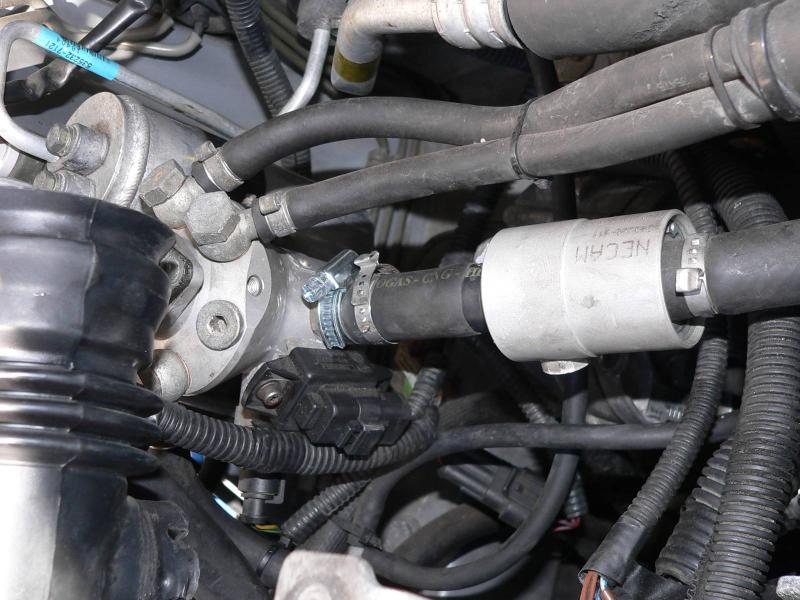

Le filtre Necam 67R01 en amont du distributeur, avant démontage :

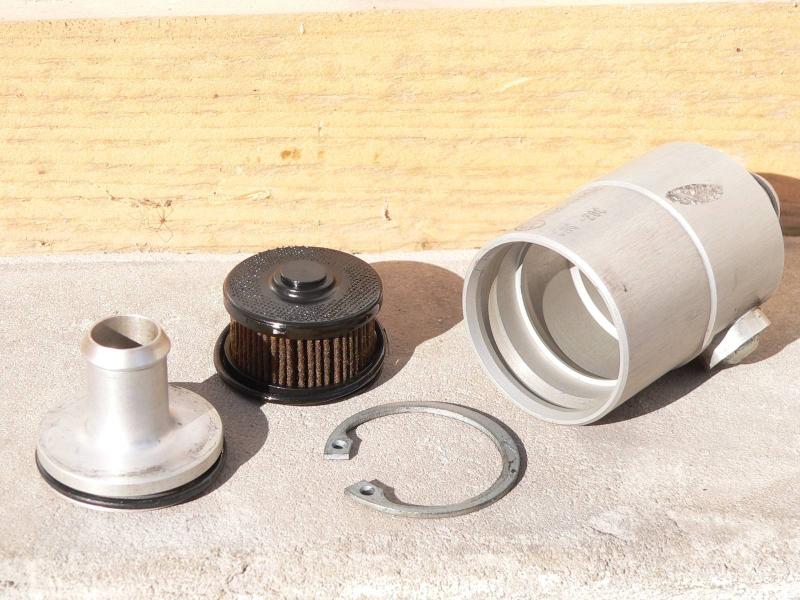

Le même, mis en pièces, avant nettoyage du gros filtre papier (notez comme il était très sale) :

déjà un problème insensible a l'essence peut être très gênant au GPL, le GPl ets bien plus exigeant, donc ta sonde est peut etre malade et perturbe le GPL.
Ton capteur pression se situe sur ton distributeur, sur ta photo c’est le capteur situé a gauche de l'arrivée de GPL (il n’est pas très fiable).
pour éliminer toute dépense inutiles, je commencerai par une révision du distributeur (nettoyage et remplacement des filtres) puis ensuite une vérifs des pressions du vapo.
Philippe
Merci pour ta réponse, j'ai posté un message dans l'intervalle, désolé. Il est vrai qu'en entrée du distributeur, le tamis n'était pas encombré d'impuretés mais il était gras du liquide marron qu'on est censé purger du vapo et que le filtre avant est censé retenir. Ce filtre était d'ailleurs bien marron lui aussi en entrée, mais pas en sortie.
Un démontage-nettoyage du distributeur est-il facile ou faut-il faire attention à certaines petites pièces ? Je suppose qu'il n'y a aucun réglage, sur le distributeur, donc pas de souci particulier au remontage.
Tu dis que le capteur de pression n'est pas très fiable. Je vois donc qu'il s'agit de l'élément en plastique noir fixé à côté de l'entrée du distributeur. Y a-t-il un moyen de le tester ? Genre, valeurs ohmiques à mesurer ou autres choses du genre...
