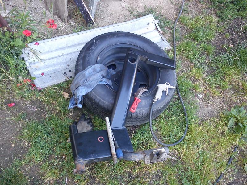

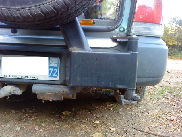

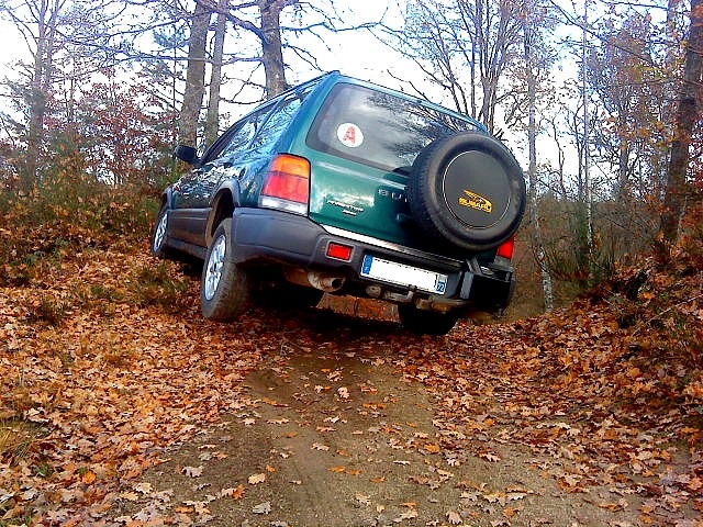

Je te met les photos, pars contre les dimensions, faut que je les prennent whistle Mr. Green
Pour le système sur boule, perso j'installerais pas sa, trop fragile pas pratique, mais ce n'est que mon avis smart
Mon serrurier préféré il peut refaire quasiment à l'identique mon porte roue, après niveau prix.. je sait pas trop ce que sa donne.. Pas plus de 200€ je pense, mais je lui poserais la question Okay
Les photos:
