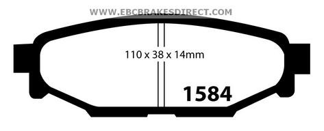

j'ajoute une chose concernant les étriers et plaquettes AR sur legacy/outback bl/bp (2004-2009)
disque pas ventilé 274 ou 277mm avec étrier flotant 1 piston (38mm), voila le type de plaquette :
on trouva ça sur :
- outback 2004+ toutes motorisations (2.5i, 3.0R, 2.0D)
- legacy 2.0i (138ch), 2.0R (165ch), 2.5i (pas importé en france mais il circule chez nous des import d'ocaz depuis l'Allemagne), 2.0D
- impreza 2001-2006 , sur les versions atmo
- impreza GR (2007+) toutes motorisations sauf sti
- legacy/outback 2010+ toutes versions
disque ventilé 290x18 avec étrier flotant 1 piston (38mm), voila le type de plaquette :
uniquement sur legacy 3.0R (bva et specB)
même plaquette mais disque 290x10 pas ventilé sur outback H6 2000-2003
même plaquette mais disque 266x18 ventilé sur impreza gt 1999-2000
Attention : il y'a une erreur de référencement chez certains fabricants,
ebc en particulier qui indique le même type de plaquette pour toutes les versions de la legacy, en l’occurrence celui que se monte sur la version disque pas ventillé.
cette plaquette type 1584 dans le catalogue EBC n'est pas compatible avec les étriers de la legacy 3.0R !!!
Donc pour legacy 3.0R mieux vaut aller sur les plaquettes BREMBO - Réf : P 78 011
C'est pas mauvais du tout, pour l'arrière c'est très bien, et en plus c'est pas couteux.
ps, je viens de tester le montage sur mon outback 2.5i d'un kit type legacy 3.0R (diseque ventilé 290x18, étrier flottant et plaquettes qui vont avec)
bah ça se monte tout seul : 2 vis pour déposer l'étrier, remplacer le disque 277x10 par le 290x18, poser l'étrier qui va bien (2 vis) et voila
couples de serrage :
50nm pour les vis du support d'étrier
40nm pour les coulisseaux si besoin
Reste à donner un coup de jeune aux étriers que j'ai récupéré d'ocaz et je monterai ça pour de bon à la place de l'origine
