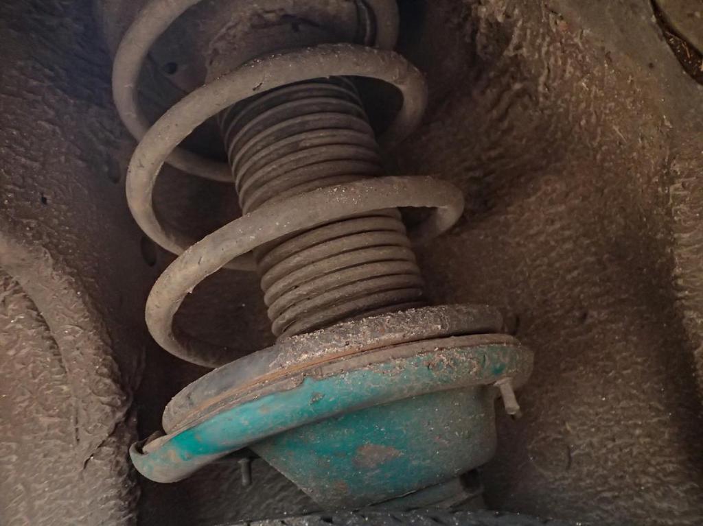

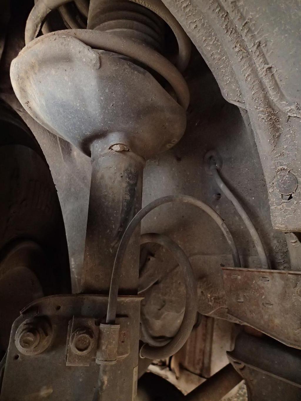

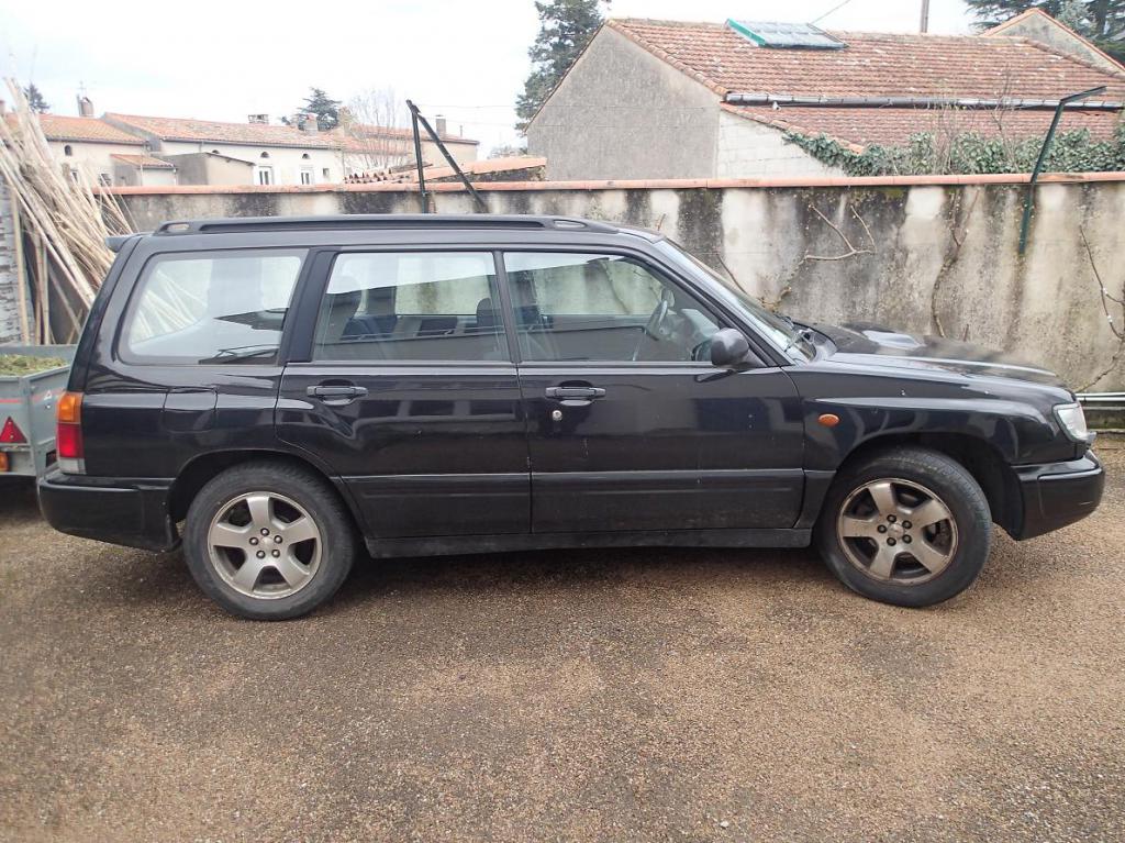

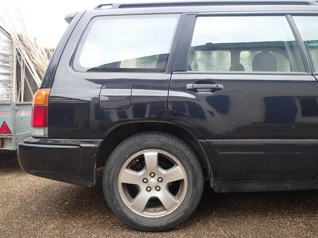

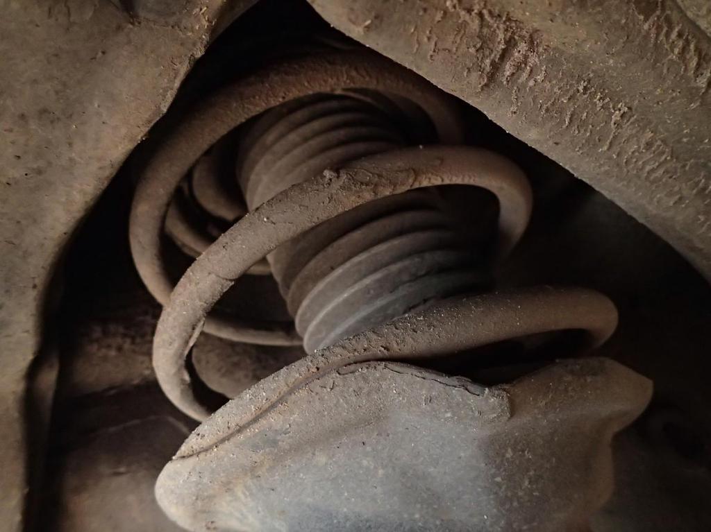

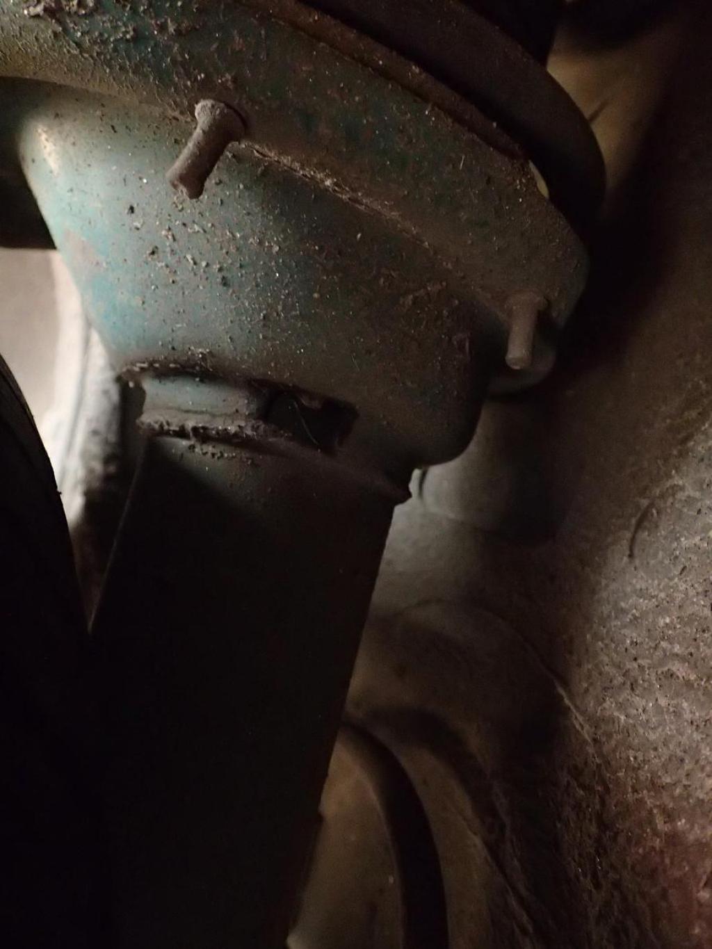

Et voilà des tofs:
Profil du bestiau:
Tronche de l'amorto arrière:
Tronche de l'amorto avant:
Z'en pensez quoi ?
Un petit coup de carcher ne lui ferait pas de mal, je sais...
Message Questions amortisseurs subaru SF5LJ
Ressorts avants pas cassés donc garde tes sous Smile
forester sf5 phase 2 gpl de 2002.ej201
355000 kms
idem...pas cassés et pas crrodés a outrance,si tu es un peu perfectionniste
pendant le demontage des amortos avants un petit coup de brosse et un
coup de peinture anti rouille Okay

Merci les gars.
Concernant le profil, vous le trouvez affaissé ?
