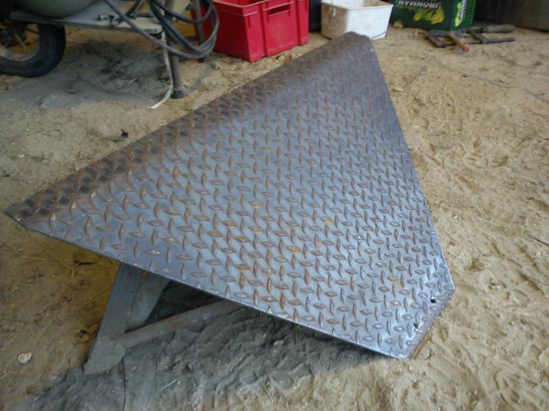

M'en suis fait une "provisoire" aujourd'hui, 14kg Smile acier 5mm smile Photos demain Okay

cheer ce dingue celui là ^^ first

Tu devrais mettre ça sous ton OB whistle

ouè ben avec 14kil de plus laisse tomber mdr! green
