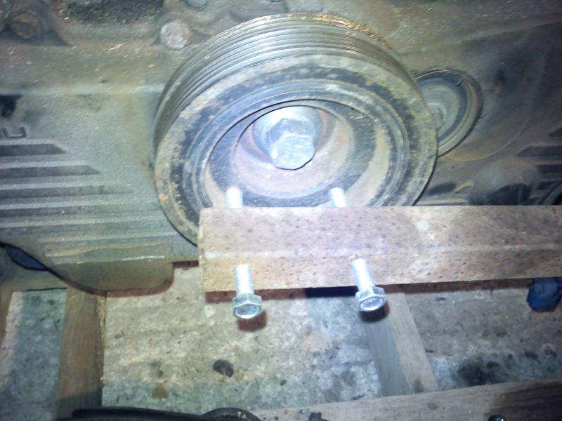

Yop !
Pour dévisser la poulie de vilo j'ai pas de clé à ergot, je me suis fabriqué un outil avec du profilé mais trop faiblard il a pété...
La technique de passer la 5eme, freiner fort et dévisser c'est valable ? on risque pas de mettre un brin quelque part ? boite ou autre ?
merci
Message vibrations au ralenti, pétarade : soupape grillée
J'avais bricolé un truc, tu prend un tube carré d'env 3cm de diamètre, tu perce 2 trous à l'écartement de 2 trous côte à côte (pas opposé, sinon tu peut pas accéder au boulon) dans la poulie de vilo, et tu met 2 boulons, moi j'avais utilisé des boulons en 6.6 inox de chez brico.. ça avait fait qu'une utilisation, mais avec des boulons plus solide ça marche impec Okay
en photo:

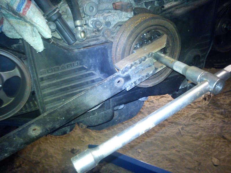

Sinon tu fait un outils plus "sophistiqué"
Comme ça : Mr. Green
En détails ici: Laughing http://subarupassion.xooit.com/t2552-TUTO-remplacement-courroie-de-distribution-et-pompe-a-eau.htm?start=45 C'est de la bricole, mais ça fonctionne au poil Mr. Green

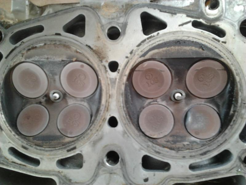

Vlà le retour ! et pas de (bosses) surprises...
Une soupape qui a eu très chaud Exclamation wall
Avec un joli jour...
Une photo : c'est laquelle à votre avis Mr. Green Mr. Green
On distingue aussi que les soupapes d'admission du cylindre 2 (droite) sont marquées mais pas de panique, ça à juste effleuré le piston quand j'ai essayé de sortir la poulie d'AAC, ce que je n'ai d'ailleurs pas réussi à faire : la culasse partira donc avec sa poulie à l'atelier de rectif...
En effet lorsque la distri est calée sur le PMH, on dispose de peu de jeu pour faire tourner la poulie d'AAC : si on tourne un poil trop les soupapes viennent toucher le piston donc méfiance...
Sinon tout le reste était nickel lors du démontage : courroie de distri, pompe à eau, comme neuve malgré leur 85000kms
Je peux pas amener la culasse avant mercredi, dommage.... Je verrai le verdict concernant le changement ou rectification des sièges au passage, ainsi que celles d'admission...
Sinon pour la calamine je trouve que pour un moteur de 205000 bornes c'est propre : lorsque j'ouvre un moteur de mono honda qui a 12000 bornes (mais 40 ans Mr. Green ) c'est souvent largement pire...
Enfin c'était la première fois que je déposais une culasse et je suis content d'avoir réussi à tout faire sereinement, j'espère que le remontage se passera idem,
