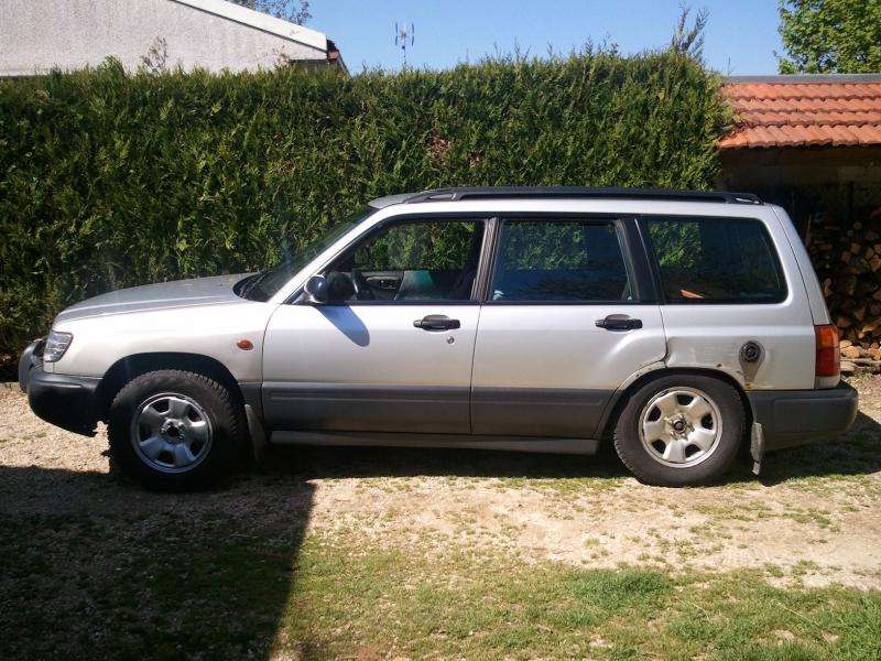

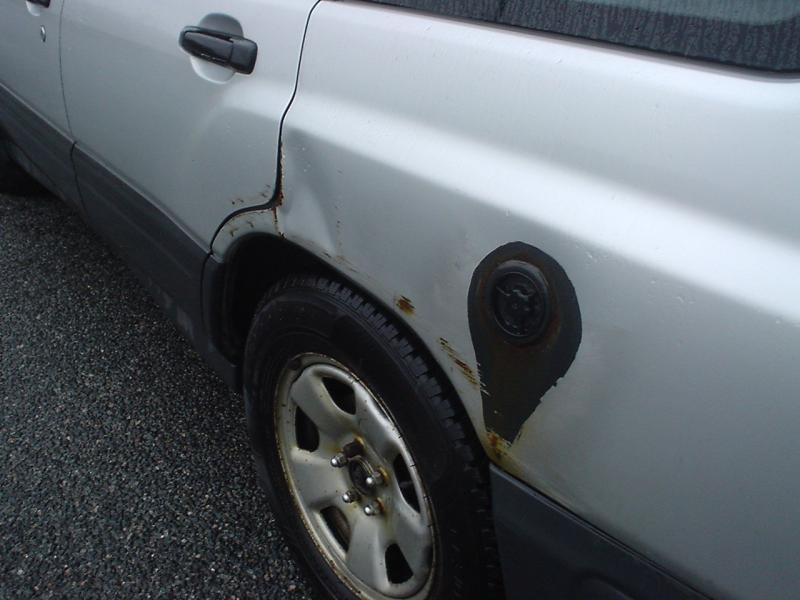

Acheté en l'état, mon Forester a le côté arrière droit tout abîmé et le tour du bouchon de gaz rouillé, que feriez vous pour refaire ça au plus propre ? Sachant que je n'y connais rien du tout en carrosserie, et que cela ne pourrais pas être pire qu'actuellement :
Ici avec le coffre blindé de tuiles :

je pense que dans un premier temps , tu devrais aller a temps perdu faire des devis chez un carrossier, deja cela te donnera une idee d'un prix .
ensuite essaye de voir au black ,
car la faut un tire clous pour faire revenir l'aile , le traitement de la rouille, je sais qu'il existe des convertisseur de rouille style dtx 92

C'est pas dit qu'une ventouse ne récupère pas en partie ... plutôt qu'un tire clou et donc faisable largement soit même.. voir aussi si accessible de l'intérieur pour repousser de l'intérieur Very Happy
Sinon dans un premier temps :
Poncer à la main et/ou machine la rouille.. puis stopper celle-ci ..il existe des produits adaptés pour.. aller chez un spécialiste qui vend de la peinture et qui vendra le produit adapté permettant de refaire les aprêts et peintures à suivre...
maintenant .. ce que je ferai vu l'âge de l'auto .. et éviter de passer par un carrossier sans pour autant réparer complètement
J'essaierai donc mode ventouse de rattraper la partie enfoncée
nettoyage de la rouille à la disqueuse, ponçeuse ou visseuse ponçeuse ou à la main..
Protection au Rustol/Owatrol
Achat d'un sticker de peinture ou faire faire un un petit pot de peinture à la couleur et masquage des zones touchées .. et cela suffira pour au moins protéger, masquer et atténuer grandement pour un budget limité et garder ses pepettes pour autre chose whistle

J'ai déposé la garniture, c'est une double tôle donc aucun accès côté intérieur... et avec l'angle de l'aile au niveau de la portière ça semble dur à la ventouse. Je vais quand même tester, mais je n'y crois pas trop.
Sinon j'ai poncé les parties rouillées, traitées au frameto puis repeint en gris et refait comme j'ai pu la fixation du remplissage GPL qui est complètement pourrie. Photos prochainement Okay

Frameto n'est pas bon. il ne traite pas et fixe pas en profondeur : c'est ça qu'il te faut : http://www.owatrol.com/index.php?langue=fr&page=produits-rustol-owatrol
après il y a mieux car RUSTOL ou FEROSE nécessite un nettoyage le plus parfait possible (idéalement disquese en mode grosse brosse pour ne pas lisser mais supprimer le plus possible la rouille) mais et fixe en profondeur mais il ne faut pas rever.. ça revindra...
Le produit magique c'est ça : METAFLUX appret-rouille en bombe chez AD produit Rouge mais séchage 2 à 3 jours
