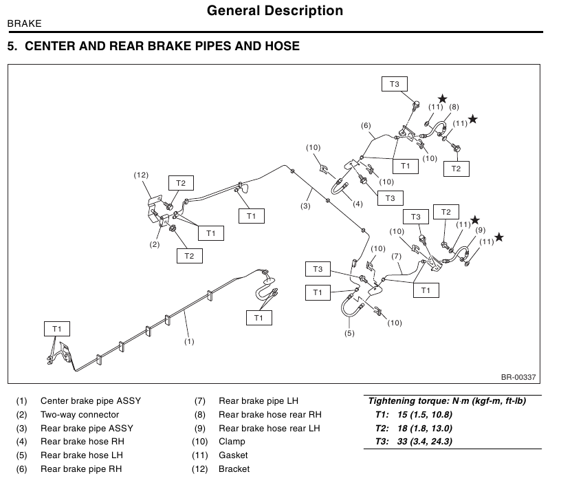

je viens d'aller jeter un oeil sous la mienne.
on résume...
j'ai inspecté ce qui est visible et dans le secteur du siège arrière droit
Concrètement le seul endroit qui me semble poser problème c'est au niveau de la pièce (2) sur le schéma, et plus particulièrement les écrous qui assurent le serrage des 2 conduite (1) dans la pièce de jonction (2): c'est effectivement pas mal rouillé.
écrou qui fixe (2) sur (12) : rouillé aussi, mais y'a pas d’hydraulique à ce niveau donc c'est moins ennuyeux.
Les écrous qui assurent le serrage des 2 conduite (3) dans la pièce de jonction (2) : moins de rouille
conduite (1) et (3) : pour ce qu'on en vois, RAS
une partie de la conduite (3), celle qui traverse coté ARG, passe au dessus du réservoir, donc pas visible
extrémité du flexible ( 8 ) coté étrier : ça commence à piquer de rouille. Rien de bien méchant en l'état, et pour le coup c'est facile à changer. Une bonne raison d'aller voir sur le lien en rouge de ma signature... Mr. Green
bref, concernant ces écrous rouillés :
pas facile à changer ceux des conduites (1 et 3): il faudrait changer l'ensemble des conduites et ça serait un chantier sans nom
pas de trace de fuite, donc je vais faire au plus simple : gratter un peu puis une bonne couche de protection anti-rouille dans le secteur

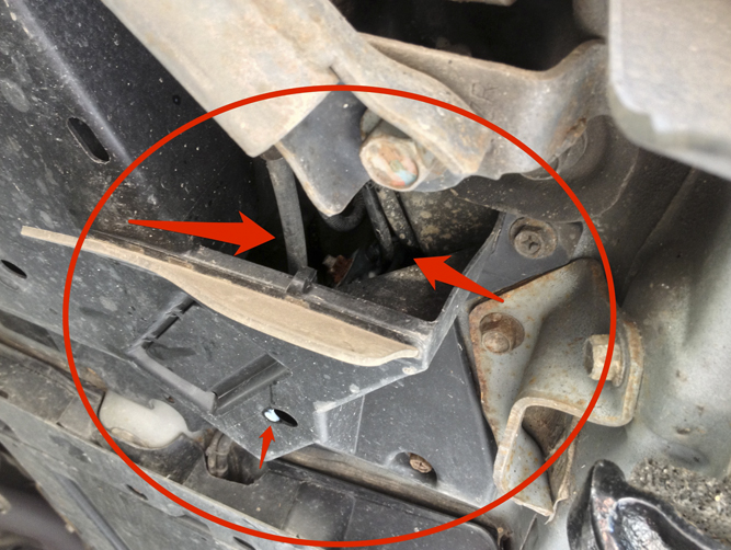

inspection : suffit d'ouvrir la petite trappe plastique à gauche du cercle rouge sur cette photo reprise plus haut dans ce sujet
c'est juste en dessous du raccord ( 2 )
intervention : plus efficace de déposer le carter, fixé par 5 vis du genre de celles du carter sous le moteur.
