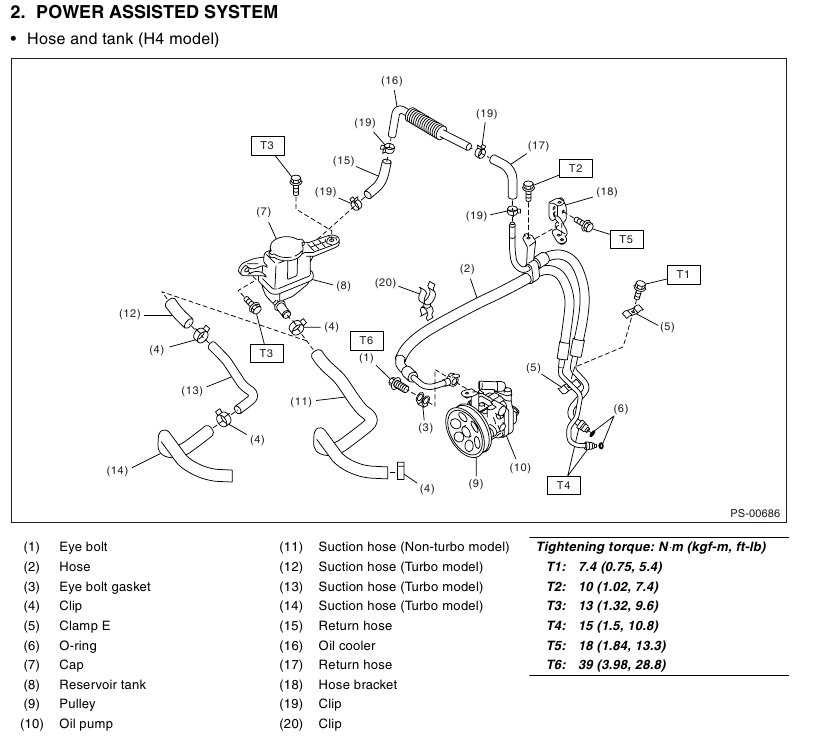

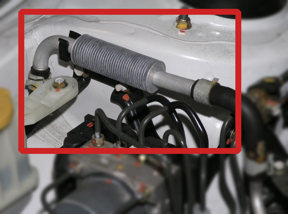

les outback et legacy entre mi-2004 et novembre 2004 ont été livrées avec un refroidisseur d'huile DA, positionné entre la sortie de la crémaillère et le bocal
intéret : éviter la surchauffe de l'huile en usage intensif, ce qui préserve aussi bien la pompe que la crémaillère.
y'a pas sur la mienne, qui est de décembre 2004. mad
en image, pour les version 4 cylindres.

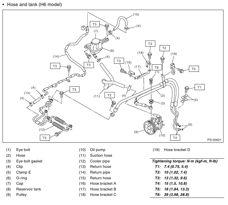

pour les 3.0R c'est différent : le refroidisseur est plus grand et localisé en face avant du coté des autres radiateurs, mieux exposé à de l'air frais :
'vais tacher de trouver les ref pour ce refroidisseur et les raccordements de chaque coté (pièces n° #15 , 16 , 17 , 19)...

meme sans circulation d air,les "ailettes" sur le tube dissipent toujours mieux la chaleur qu une durite en caoutchouc Mr. Green
Message refroidisseur huile DA
@xav,
oué, l’implantation sur les H4 manque un poil d'air frais.
y'a probablement moyen d'améliorer avec une durit souple qui va écoper du frais à l'avant
@patleo : sans aucun doute Mr. Green
