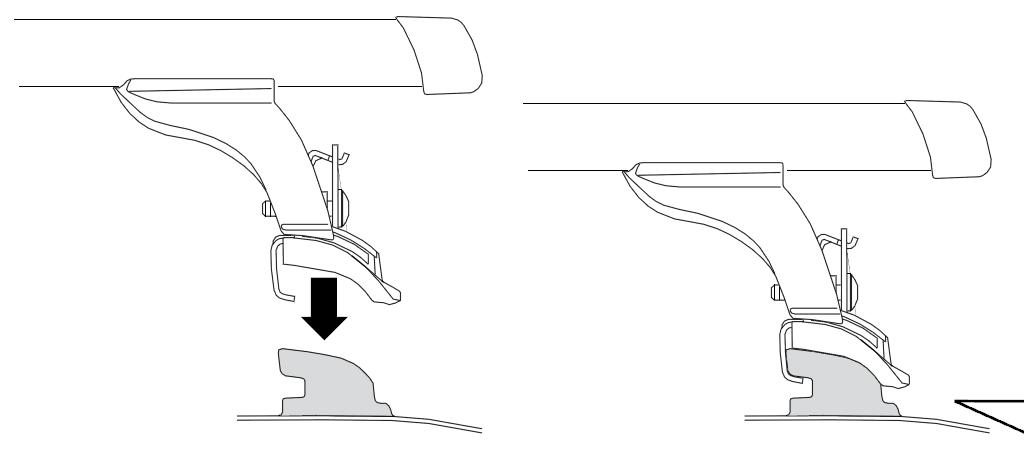

Mais la gorge est il me semble que d'un seul côté, non ?
Le système Thule montre bien le principe de fixation:

Je viens de regarder sur le site de "feu rouge",pour ton OB il y a deux references,vas y voir,tu verras la formes des "machoires" de fixation
Message AIDE: Recherche barres de toit
Mon outback est de 2007 et les réf proposées sont pour les modèles Outbak 97-2003.
En tout cas, je suis quasiment sûr que les 2 réf qui sont proposées ne conviennent pas sur une outback de 2007.
Il me semble que les barres ne sont pas les mêmes ... Les bibles de ce forum nous diront ... Smile

selon le catalogue thule :
Thule Rapid System 753
Kit 4008 Fixpoint XT
Barre carrée 760 (acier gainé plastique, section carrée)
ou Barre profilée 860 (alu profilé, moins bruyant)
les barres sont dispo en différentes longueurs, il faut prendre 120cm
