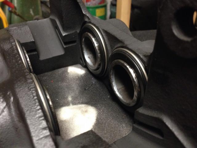

Fin du chantier freinage aujourd'hui. thumb
 Voici quelques photos :

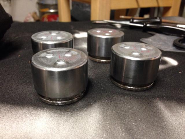

Un coup de polish sur les pistons.
Avec des joints tout neufs!
Les 4 etriers remontés avec les plaquettes
J'ai aussi peint les bols des disques. Ça a toujours tendance à rouiller...

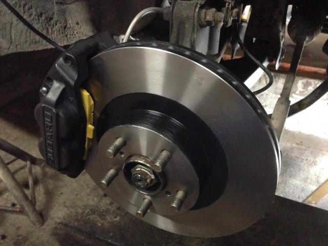

Voilà les étriers Avants de wrx 2001 montés:

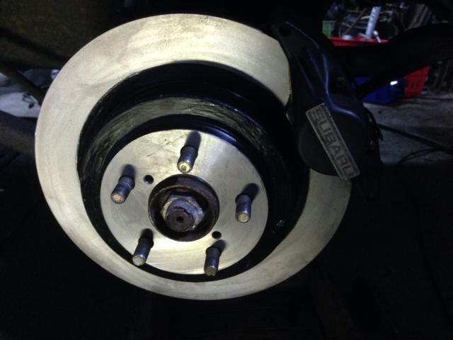

Et voilà les etriers arrières de wrx 2001 montés avec des cales (entractes différents) il faut aussi faire sauter des toles qui sont soudées par point sur les porte-moyeux pour faire passer les disques de wrx plus grands:

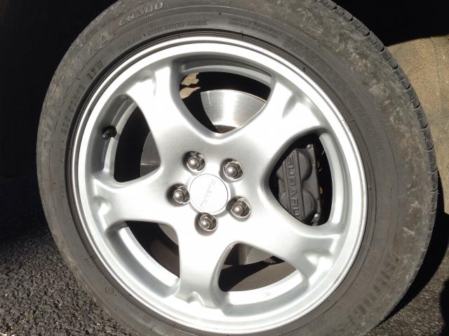

Comme ça a déjà fait l'objet de plusieurs posts sur le forum, j'en profite pour préciser que les jantes de Forester d'origine en 16 pouces ne passent pas avec les etriers 4 pistons des gt2000 et wrx après 2001. Il manques a vu de nez 10mm de déport. Les roulements de roue étant un peu faiblards sur les subaru, je n'ai pas voulu monter des cales ( ca solliciterait encore plus ces roulements ).
Perso, j'ai opté pour des jantes d'origine de GT2000 en 16 pouces.
A l'avant:
A l'arrière:

sympa le reportage photo Wink ton ressentit avec ce nouveau set up Question
Message Forester S turbo 2001 - remise en marche
Rien a voir!Je dois encore roder les plaquettes et les disques comme il faut, mais le mordant est déjà meilleur et niveau puissance c'est un autre monde... Okay
joli boulot, c est clair que sa doit être le jours et la nuit comme différence.
Jolis travail Okay Okay t'a acheté ou les joint des étriers ? kit de réfection ou au détail ? si kit c'était complet ? (j'en ai a refaire Mr. Green )
J'ai acheté les kits de réfection chez stefdesign. le kit est livré avec un peu graisse compatible avec liquide de frein. C'est très pratique pour le remontage!
