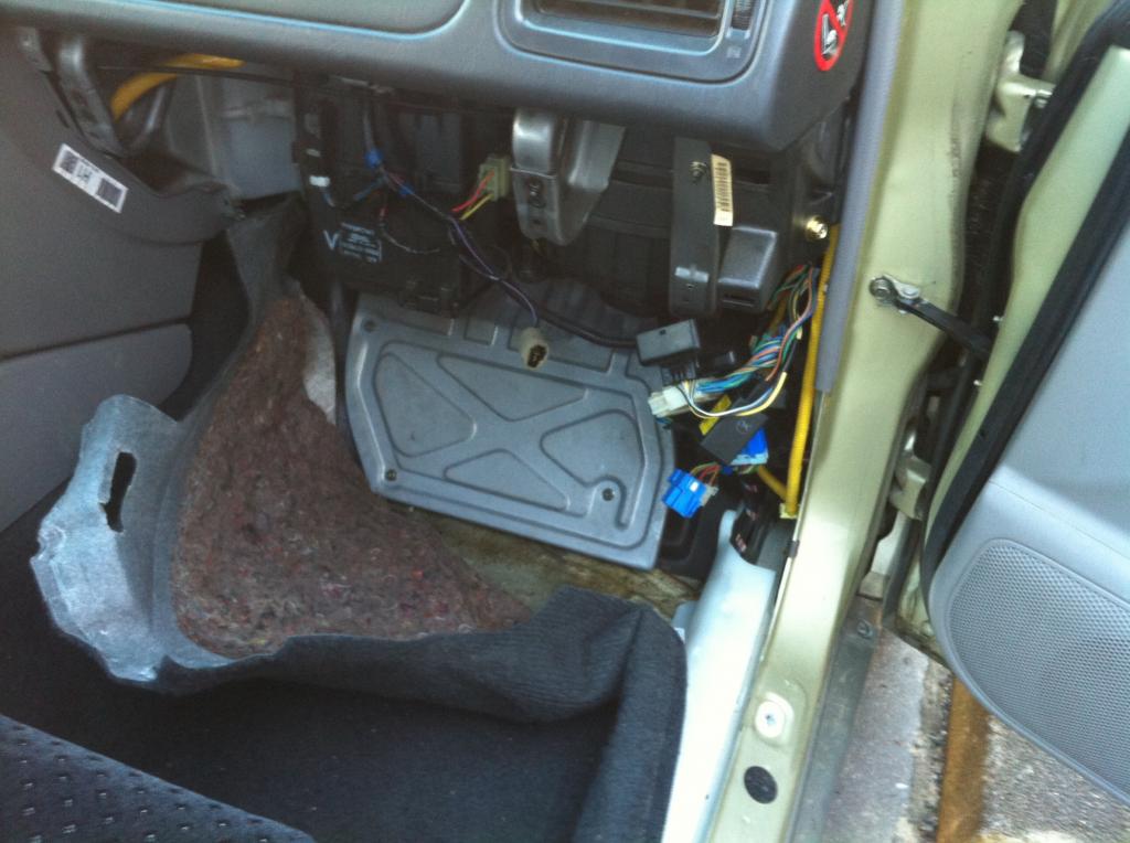

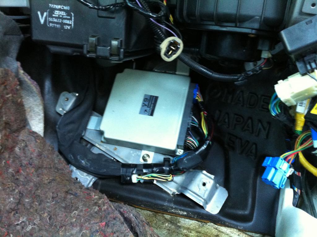

Questions bêtes : Ou est l'ECU sur ce modèle? Il est facile d'accès?
Message Forester S turbo 2001 - remise en marche
Il est sous la moquette, au pied du passager Wink
Oui acces facile Wink
Trouvé! Merci mimouss thumb
Quelques broches étaient corrodées. Un bon nettoyage et le calculateur retourne à sa place.
Bilan : le relai de la pompe à essence colle maintenant! Je l'entend claquer quand je mets le contact puis quand je démarre. C'était pas flagrant avant.

je te joint deux photo de mon ecu ci dessous avec le numero pour voir si entre s turbo ca pourrait aller déjà

Voici mon modèle d'ECU :

cela a l'air d'etre les memes, voir si transpondeur de clé foutrai le bordel Idea
