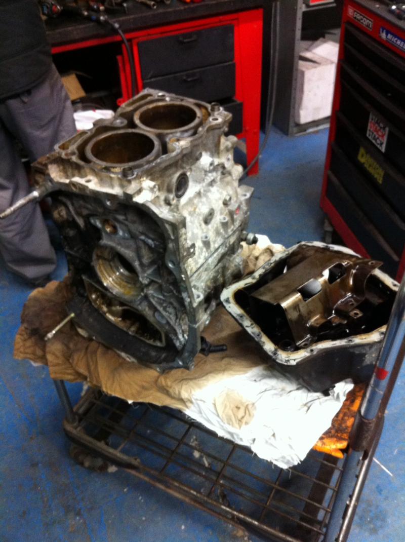

Message Forester S turbo 2001 - remise en marche
Quelques photos du démontage :
Bloc ouvert sur l'établi :

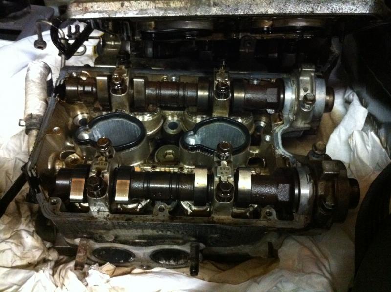

Les culasses sont OK :

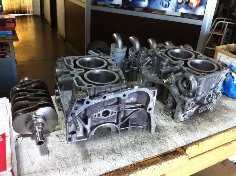

Etape suivante : Réalésage du bloc à la côte des nouveaux pistons forgés :
On dirait un bloc qui sort d'usine. Une seconde jeunesse pour ce moteur!!!
