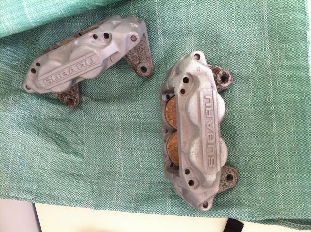

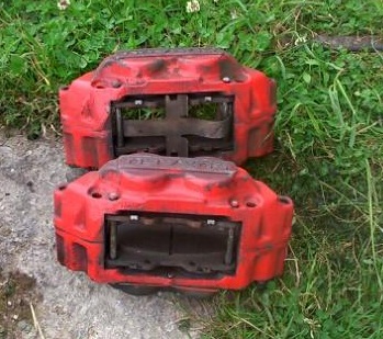

Pour l'avant j'ai acheté des étriers qui étaient montés sur une GT2000 (idem WRX 2001). Le kit est dans son jus, je préfère le reconditionner complétement. On ne rigole pas avec la sécurité!

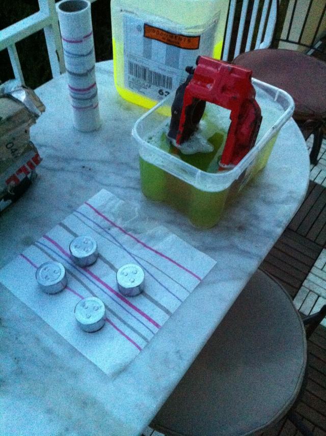

Donc c'est parti démontage complet, puis chaque étrier passe une nuit dans un bain dégraissant avec ses pistons (qui sont nickels):

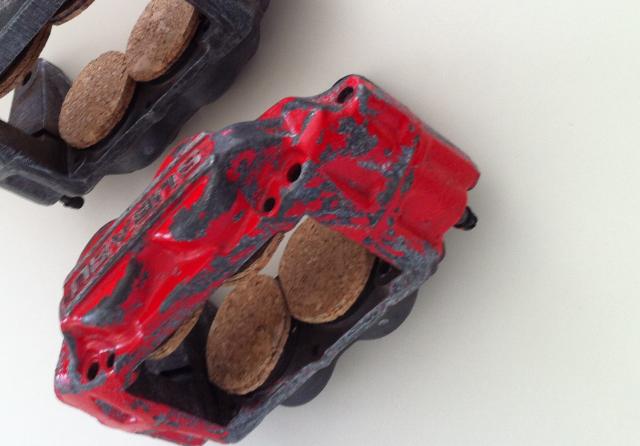

Puis réalisation de bouchons en liège pour protéger les alésages avant de faire sabler les étriers :

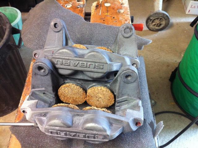

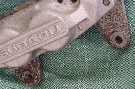

Retour de sablage, il reste quelques points de corrosion sur les pattes de fixation :
Un peu d'acide acide phosphorique passé au pinceau et 12h plus tard, la rouille est intégralement dissoute :
Dernière étape avant remontage, peinture Haute température (OMP) noir mat comme à l'origine :

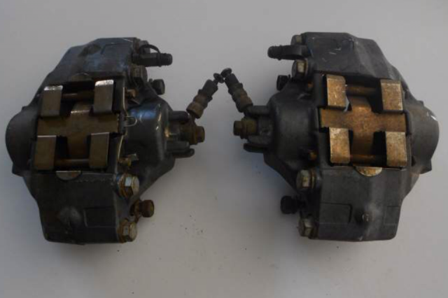

Pour l'arrière, étriers 2 pistons de WRX 2001 :
les joints sont en bon état, les étriers sont plein de liquide de frein et les plaquettes en assez bon état. Je vais donc les remonter sans les démonter.
Un bon nettoyage, je masque les parties a protéger et mise en peinture haute température noire mat , comme pour les étriers avants.
Photo de l'ensemble qui sèche:
