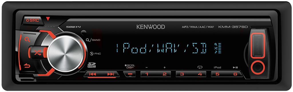

poste : du simple et qui couvre exactement mes besoins : kenwood kmm-357 SD
radio
pas de cd (pour quoi faire, on est en 2013...)
port usb 1A : de qui y brancher un disque dur 2.5" , uniquement formaté en FAT8/16/32 ; ou contrôler divers ipod/iphones (pas besoin mais ça gêne pas et ça peut rendre service quand on trimbale les copains)
1 entrée aux en facade, pareil ça peut servir
slot SD card (32Go, voir peut etre 64Go formaté en fat32) , pratique pour synchroniser des podcast
compatible le flac avec prise en compte des tag id3
facade sobre et d'un mélange rouge-ambre pour les boutons + led pour l'affichage : pareil que celui d'origine
une sortie RCA pour aller vers l'ampli mrx-v70
pas encombrant : seulement 107 de profondeur

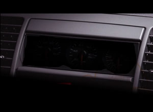

ou installer le poste :
soit à la place de celui d'origine avec un adaptaueur double din : pas donné ces choses là
du coup je penche plutôt pour l'utilisation du logement entre les aérateurs centraux , d'autant que le poste kmm-357 est peu profond donc ça passera :
un adaptateur 1din pour remplacer la trappe : http://www.avojdm.com/product_info.php?products_id=115
=> nettement moins coûteux que l'adaptateur double din à la place du poste d'origine

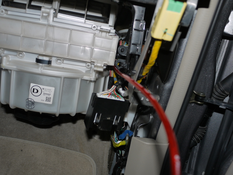

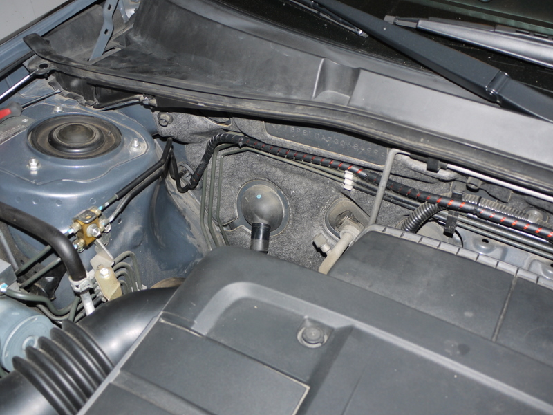

merci pour les images Smile, en particulier ça :
j'ai commencé à gratter ce coté pour entrer du 12V courant fort dans l'habitacle

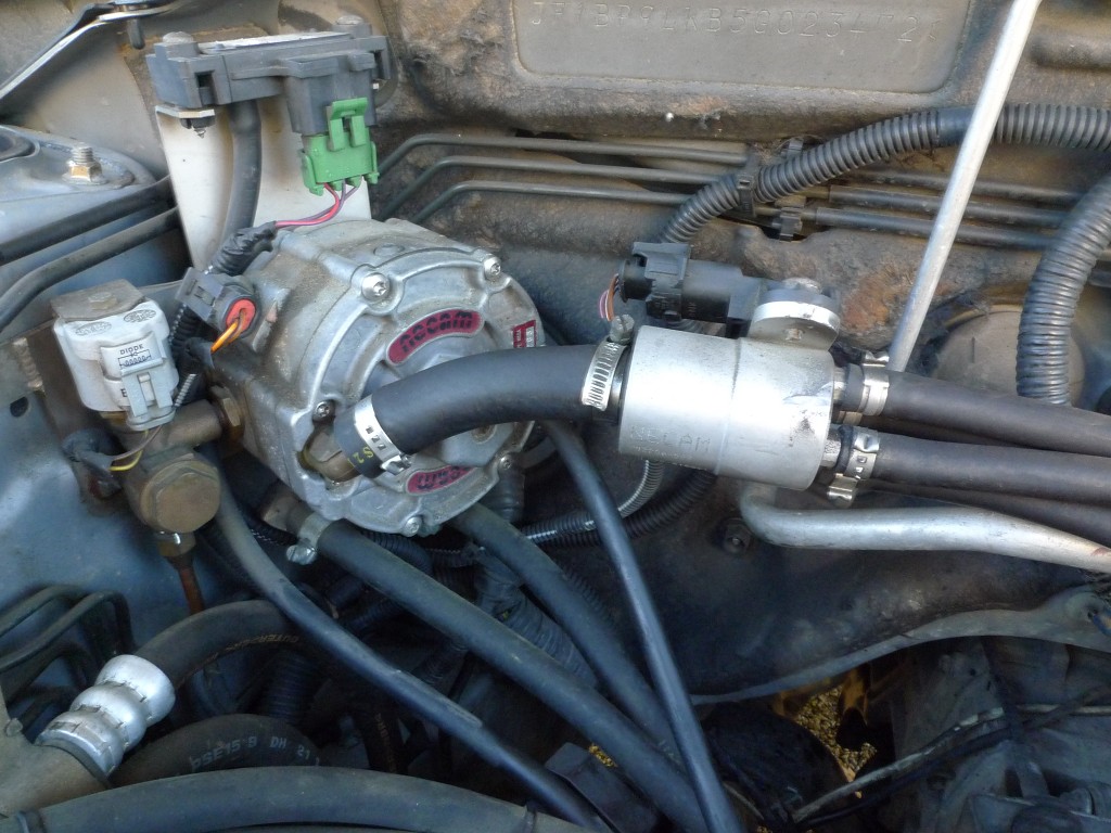

pb sur la mienne il y'a le vapo gpl juste devant, ça pas être très facile d'accès
mais ça me semble tout de même le bon chemin

'tite question pour l'ami rc36-51 :
j'aurai besoin de déposer le vapo pour accéder au passage des conduites de frein (voir la photo au dessus)
dans la mesure du possible sans déconnecter quoi que ce soit coté gpl ou gaz
des conseils ?
Message projet audio sur legacy/outback 2004-2009
a mon avis tu n’échapperas pas au démontage de l’arrivée de gpl (tuyau cuivre sous l'EV) pour le reste ca peut rester en place ca devrait etre assez mobile pour te laisser la place de travailler
