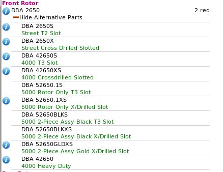

ref pour la 3.0R : 42650S
catalogue complet pour leg 3.0R (bva5 et bvm6 , c'est pareil) : http://www.dba.com.au/catalogue/online-catalogue/ , naviguer vers le catalogue pour liberty 3.0 2005
