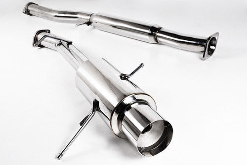

Bon voila, j ai recu mon catback ( d Angleterre) et c est pas bon. C est celui de la photo 1.

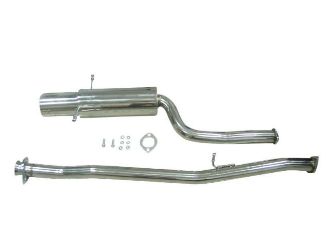

Il m aurait fallu je pense le modele de la photo 2
Donc avec pattes de fixations droites et 1 coude juste apres la casserole...
Y a de quoi s y perdre parce sur les annonces ebay et autre, on retrouve les deux types de pot ( photo 1 et 2 ) avec les memes appelations ( wrx, sti 2002- 2006 etc )
Je pense qu on ne peut donc pas se fier aux photos des marchands pour commander...
Je suis perdu, je ne sais plus maintenant si wrx et foz sont compatibles, si je peux reclamer aupres du vendeur etc.....si je revends le pot je ne sais meme pas c est pour quel modele...

Pour faire simple :
1) Avec quelles voitures le pot de la photo 1 est il compatible ???
2) WRX et Foz de la meme année sont ils compatibles ??? Apparement non mais les photos des annonceur different alors que c est sence etre pour le meme modele et la meme annee.

pour la photo num 1 je sais pas mais c est pas pour forester la 2 on pourrai dire oui.
Aprés je sais pas la différence entre wrx et le foz mais les photos ne refléte pas toujours le vrai.
