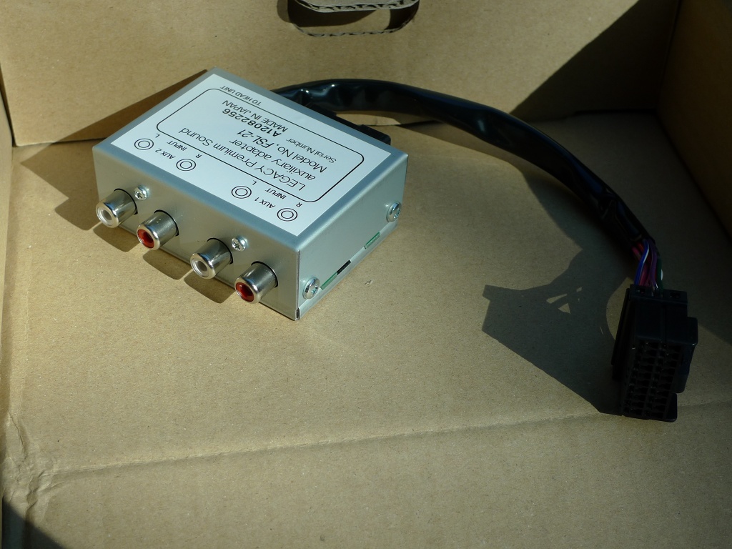

Sur mon autoradio j'ai un bouton "CHR" à la place du bouton AUX affiché dans le manuel de ma voiture.
A quoi sert-il ?
Est-ce possible d'avoir une entrée aux quand même.
Message Bouton inconnu, également absent du manuel
c'est destiné à un chargeur 6CD en option (qui n'est plus vendu depuis des années d'ailleurs)
le ci-dessous boitier se branche sur la prise du chargeur CD en face arrière
utilisation :
1) tu appuie sur la touche CHR
2) avec les boutons 1 ou 2 tu choisis l'une des deux entrées Aux du boitier
y'a pas plus simple pour avoir des entrées aux sur le poste d'origine
je t'ai déjà posté le lien du site qui vend ça, tu y trouvera la liste de compatibilité selon les postes
