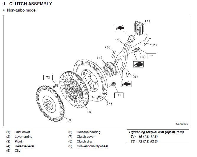

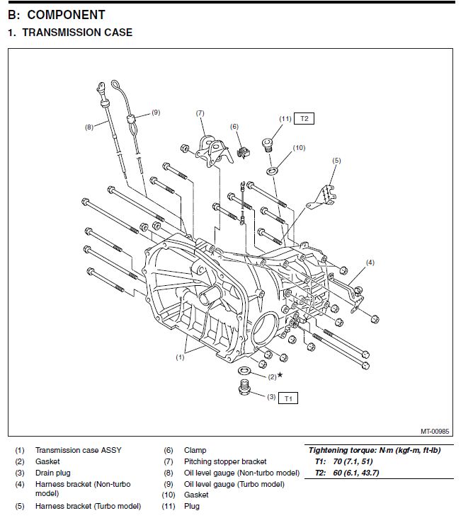

copie des pages 3602 et 3676
éclaté de l'embrayage :
la boite coté embrayage :
donc si par cloche il faut comprendre la pièce n°7 dans la première vue, j'imagine que ça se détaille

Moi j'ai tout compris ! c'est donc le support du pivot qui est cassé ! (pivot = voir sur la photo ci-dessous)
A mon sens 2 soluces:
1- ressouder (si possible)
2- faire une platine sur-mesure, sur laquelle tu vient fixer ton pivot, et tu fixe cette platine en perçant le haut du carter et/ou en te reprenant sur les boulons qui fixent la plaque autour de l'arbre d'entrée de boite !
avec un bon mécano bricoleur en 2h le soucis est réglé Okay Mais c'est pas chez norot*** ou autre qu'ils savent bricoler whistle

'me semble que ça se détaille le pivot (la partie arrondie et graissée cuivre sur la photo de subforest), n°3 sur le premier schéma au dessus
et ça doit couter 10EUR maxi
et n°8 ici :
http://opposedforces.com/parts/legacy/en_b13/type_50/manual_transmission/cl…
(tu trouvera les ref des pièces sur ce lien)
c'est ce morceau là qui est cassé , ou bien l'insert dans le quel il est vissé sur la boite ?
