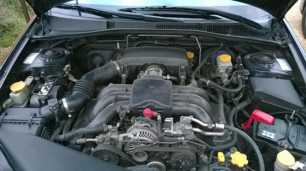

Voici la photo de mon moteur (je ne l'ai pas démonté comme sur ta photo Subarouille)
EDIT : et oui, le niveau du liquide de direction assisté est juste au dessus du mini. J'en remettrai un peu dans le week-end

bon bah je vois rien qui resemble a un actuateur de ralenti... wall
la durite a droite du papillon sur la photo ressemble au rechauffeur , ça doit etre sur le circuit de ldr normalement
et le boitier noir a gauche doit etre la capteur de position du papillon ....
y'a pas autres choses par la bas ?
d'aprés opposedforces.com , ça devrait etre la ref n° 6 = http://opposedforces.com/parts/legacy/en_b13/type_81/intake_and_supply_syst…
