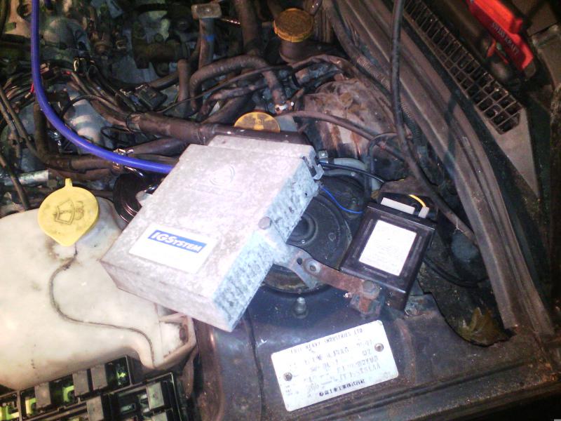

J'ai un sf5 d'origine allemande installé en landi renzo, norme 67R01.
J'ai jamais vu autre chose encore que du necam koltec, donc si tu peut me détailler un peu le fonctionnement et le réglage Okay
Et puis j'ai un soucis sur ce forester, le "ralentit" car il ne descend pas sous 2000tr, à l'essence comme au gaz (stable au gaz, mais instable à l'essence).
Mon instal est comme suit: arrivée du réservoir > vapo > un bloc rectangulaire avec une électrovanne et 2 moteur PAP > gros tuyau > petit cylindre distributeur plaqué sous l'admission d'ou part 4 petits tuyaux en plastique plutôt rigide qui vont a chaque branche de la pipe d'admission.
Je met quelques photos plus bas.
Pour ce qui est du faisceau électrique, j'ai un petit boitier qui a l'air d'intercepter l'info entre l'ecu d'origine et les injecteurs essence, et un autre boitier plus gros en alu d'ou par une grosse prise qui regroupe tout le faisceau GPL.
Le faisceau gpl se pique sur la sonde lambda, sur un fil du capteur de papillon, sur le + de la bobine d'allumage, et d'autre qui ne sont pas directement visible..
Et je n'arrive pas a résoudre mon soucis de ralentit..
après 2h a chercher, le bouton gpl ne marche plus (il marchait avant), mais j'ai toujours du + qui arrive sur 2 des fils de la prise... bouton HS ?
Autre soucis, les ventilos sont allumés en permanence (mais ce n'est peut-être pas le gpl la cause..)
Merci de ton aide Okay

je ne connais pas cette install, mais en première réflexion je vérifierai les pas a pas.

attention toi c'est du IGSystem pas du omegas.
est ce compatible ????

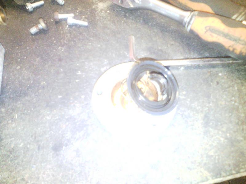

Bon on va commencer par un passage aux ultrasons du vapo + joints neufs, membrane neuve aussi du bloc avant les moteur PAP, car elle était percée whistle
