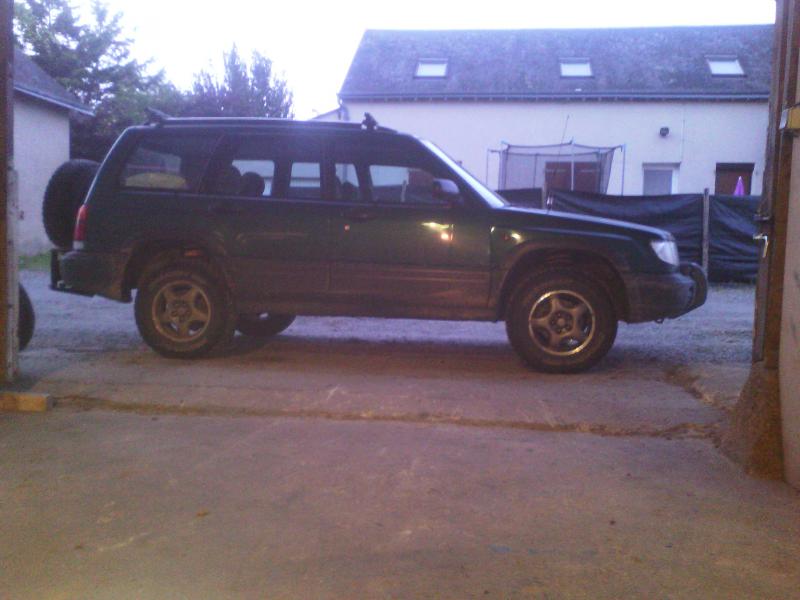

Moi j'ai fini l'ascension niveau réhausse, je monterais pas plus haut whistle

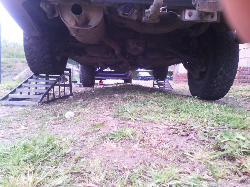

27cm sous le berceau moteur, 32cm sous le pont arrière
Une petite idée des débattements:
En résumé, les modifs du mien:
Cales 5cm ar, 4,8cm av, ressort Ironman arrière et king-spring avant
tirants arrières forester SG
amortisseurs arrière forester SG
J'ai viré les barres stab av et ar
PS: au niveau carossage je suis pas mal, les tirants arrière plus long compensent la réhausse, et à l'avant je suis au max du boulon de réglage (et je me sert du jeux des boulons dans les trous pour gagner encore 1mm..)

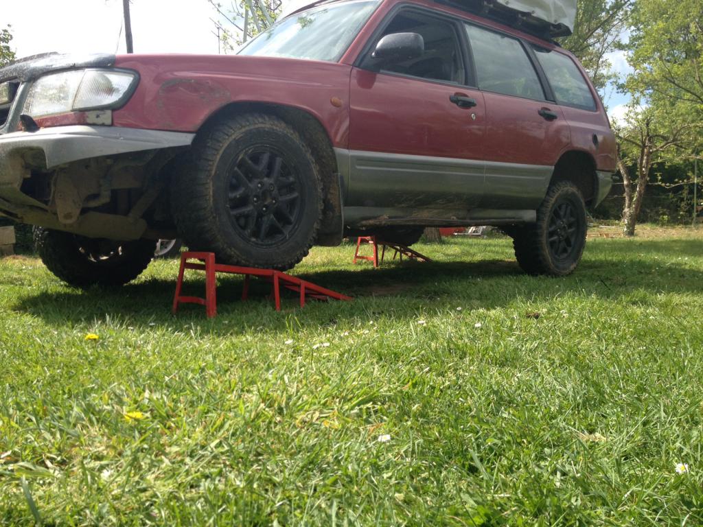

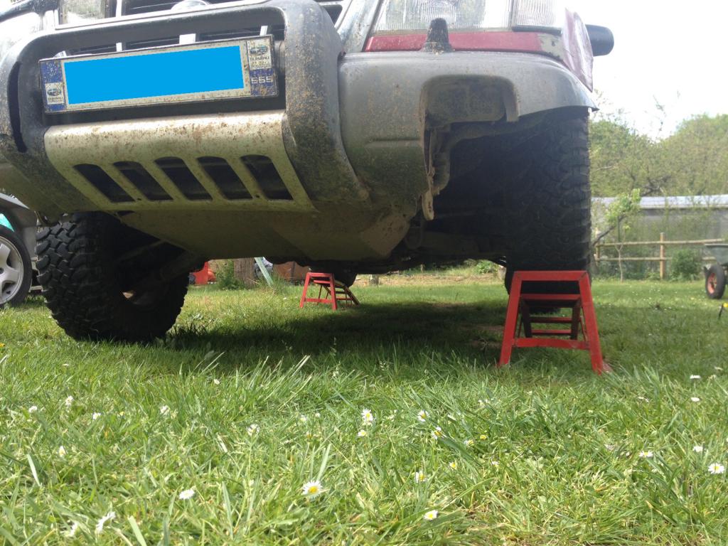

moi aussi je peux razz razz razz
amortos pedders, ressorts pedders + 30mm, cales subtle 1"

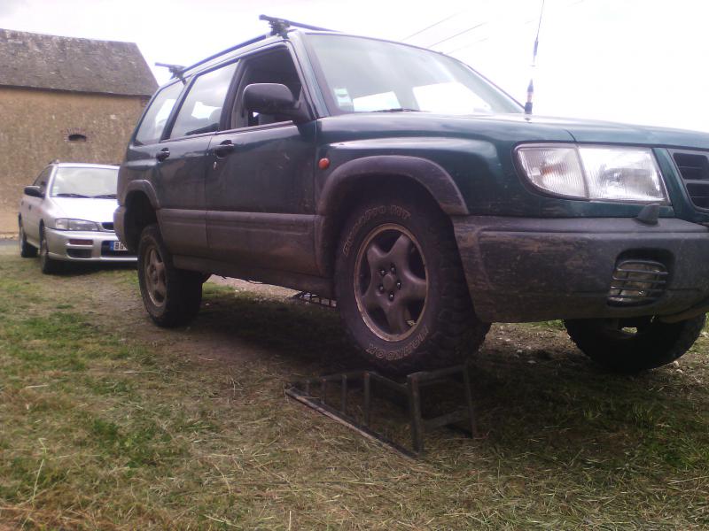

Mr. Green Mesure la hauteur de tes rampes whistle
Message preparation du forester en mode 4X4
les miennes font 23cm !
en plus j'était a vide, chargé le ressort arrière en compression s'écrase de quelques cm de plus !

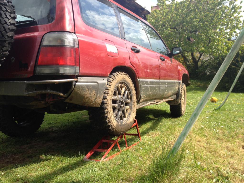

les miennes 20 cm Okay
et toi en croisement ca donne quoi?
moi 36 sous la roue av, 45 sous la roue arriere.
