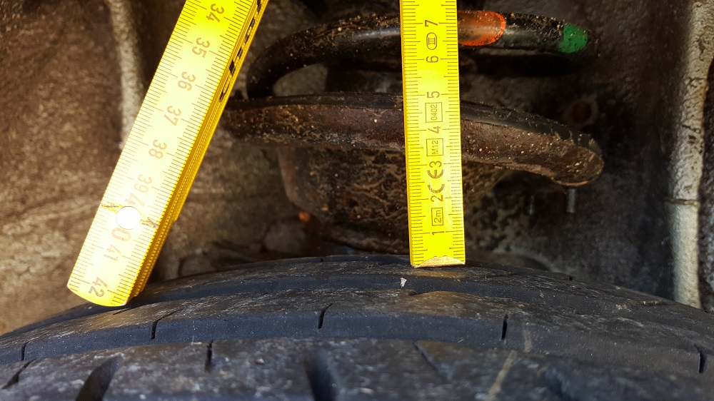

Pas de souci je te fais sa. Okay

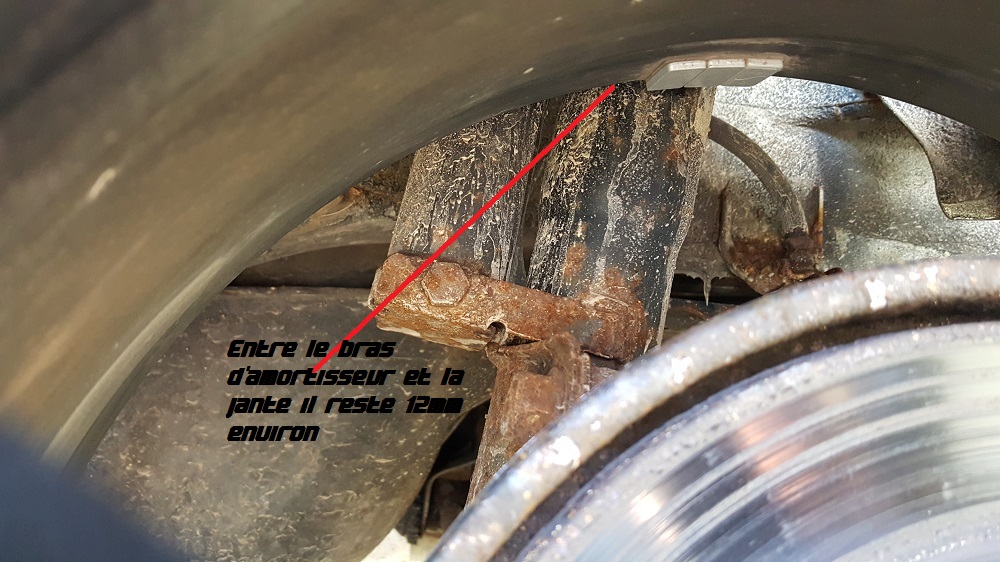

Hello alors voila les photos et les infos.Et au faite je me suis tromper je suis en ET48 donc en 45 tu aura encore plus de place.

Merci beaucoup Pez1979.
Grâce à toi je suis certain que ça passera partout.
Me concernant, avec les jantes de WRX, entre le bras d'amortisseur et le pneu, j'ai 5mm. Mais j'ai mis des 225 et pas des 215.
