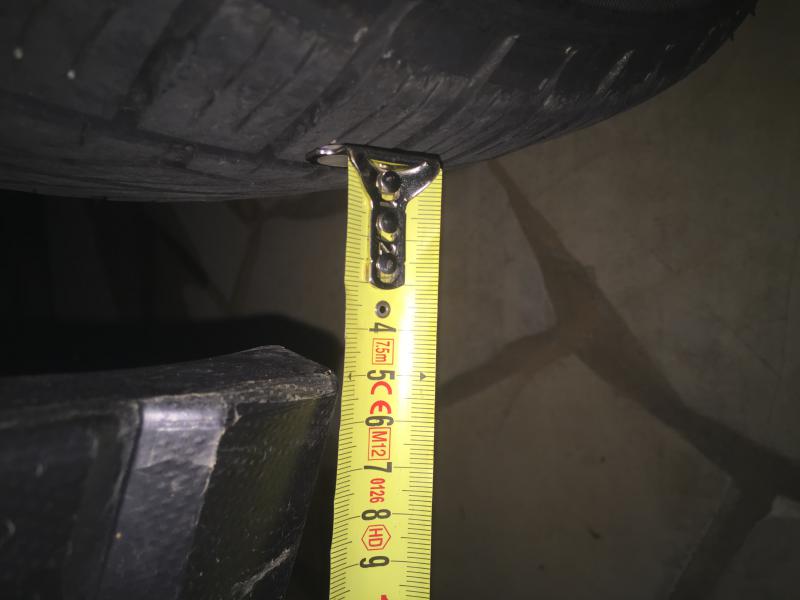

Re-bonsoir,
Je suis allé voir sur la mienne...à l’avant : 5cm (coté pare-choc) et 6cm (coté portières AV) droit et gauche.
À l’arrière : 4cm (coté portières AR) et 5cm (coté feux AR) droit et gauche...il doit y avoir un problème sur ton XV ou ton mètre-ruban est mauvais...désolé !
Coté feux AR :
Coté portières AR :

Photos:
coté portière, 3cm et je suis généreux
coté pare-choc, 6cm largement
alors que les avants sont bien centrés
