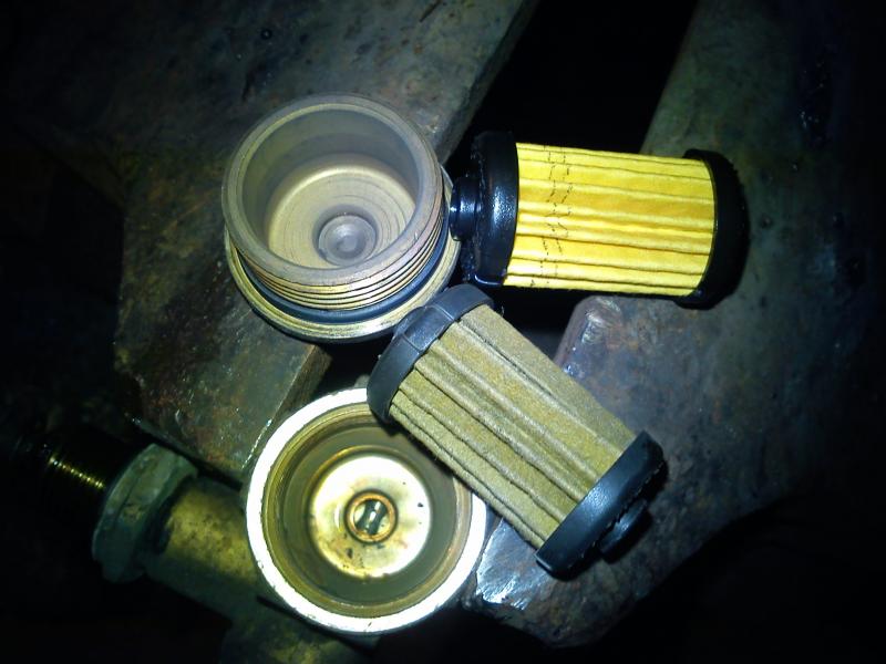

il y a un filtre en phase liquide (dans l'électrovanne du vapo), et un en phase gazeuse entre le vapo et le distibuteur (ou les injecteurs pour ton cas sur l'outback)
Message Recalé au CT - Catalyseur, sonde lambda voire les 2
ok.
Celui-là:
et celui-là?
OUTBACK (vendue) - 303 000 Km
et Mode FORESTER - 240 000 Km
le premier c'est le phase liquide, le second c'est le tamis d'origine sur ton forester, le filtre phase gazeuse était rajouté après coup sur les forester et il est situé dans le splitter ou se trouve le capteur pression sur ton outback.

parce que que toutes les installations GPL on un filtre sur la phase liquide juste avant le détendeur, et certaines installations possèdent un filtre sur la phase gazeuse, souvent installé entre le vapo et le distributeur.

Ok. Merci pour les explications (et pour les photos à Subforest).
En fait, c'est sur l'installation de mon Foz que vous me mettiez le doute.

afin que ce soit bien clair pour moi: tu veux dire que certains FOZ comme le mien peuvent avoir 2 filtres et d'autres non?

oui c'est bien ce que nous avons dit tout les deux.

Je voulais faire une petite révision en suivant le tuto de Guillaume. Mais comme il n'y était mentionné qu'un seul filtre, je ne me suis pas méfié.
Il faudra que je regarde

il doit etre visible s'il est présent.
sinon le mieux est dans rajouter un.
