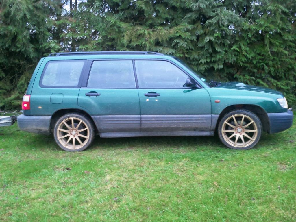

1) REHAUSSE DU FOREST T T A +30
AMORTISEURS AVANT ARRIERE POUR +30 , vous conseiller quoi les amies a pas chers bien-sur
j ai un stock d amortisseur en origine a la maison Very Happy Very Happy Very Happy Very Happy
VOICI LA BASE FORESTER 2L GPL DE 2000
je regarde de mon coter , j ai vue que l on peu monter des ressort pedders sur jambes d origines , c est bien ou pas on gagne en hauteur ou pas

Faut d'abord définir l'utilisation de la bête ! équipé GPL ? attelage ? tu compte rouler souvent charger ? tracter avec ? Rester en dimension de pneu d'origine ou monter plus gros ?
-Forester SF5 phase 1 SWAP EJ25, de 1999 ESS/GPL, toit ouvrant, vert, 345 000km, réhausse +14cm, 33cm au point le plus bas du chassis Smile Trains élargis, gros pneus mud, jantes à déport, freinage arrière WRX, barres stab supprimées, pont à glissement limité, plaque de protection moteur etc etc
-Outback 2002 2,5L GPL toutes options 435 000km
Message FORESTER TOUT TERRAIN EN PREPA
hello
subforest 72
plus de gpl ( e85 )
attelage indispensable
charge indispensable
tracter ton forest embourber indispensable Laughing Laughing Laughing Laughing
rester en pneus surdimensionner Okay
lift kit 3" j aime bien 76.2 mn sous chassis , v a y avoir de la modif thumb thumb thumb thumb thumb thumb Okay Okay Okay Okay Okay
il faut que je trouve le bon compromis

Ton montage c est quoi et celui de MIMOUSS , je souhaite du detail Very Happy Very Happy Very Happy Very Happy
mimouss a des suspension pedders. amortisseur/ressort SF à l'avant, et amortisseur SG avec ressort SF à l'arrière. plus des cales de 1" au-dessus des coupelles.
l'idéal étant de mettre des tirants arrière de GT ou forester SG pour élargir le train arrière, car la réhausse "rentre" les roues.
il te faudra aussi des support de tirant arrière longitudinaux d'outback, pour abaisser l'avant du tirant et donc reculer la roue arrière dans le passage de roue, car elle s'avance avec la réhausse.
Sur le mien j'ai:
amortisseurs avant kayaba SF + ressort renforcés king spring SF, + 4cm de cales au-dessus de la coupelle.
Amortisseurs arrières kayaba SG + ressorts Ironman renforcés SG (c'est très raide) + 5cm de cales au-dessus de la coupelle.
J'ai aussi les supports de tirants d'outback et des Tirants SG.
Moi j'ai viré les barres stab, mais si tu veut les garder, il faudra retourner les tirants arrière, et échanger les biellettes de barres stab av <----> ar. sinon elles seront inclinées vers le bas, travaillerons mal, et vont brider le débattement..
