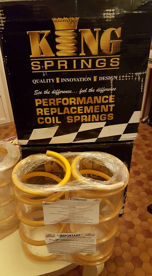

Pour les details de la "preparation" de MARTIN(qui n en est pas vraiment une)
Dans le desordre:amortisseurs avants SACHS(KYB non dispo au moment du remplacement)
avec cale de tete d amortisseur 3cm "subforest concept"
amortisseurs arrieres "non-self leving" KYB avec ressorts renforcés KINGSPRINGS
cale de tete d amortisseur 2cm "subforest concept"
Porte roue de secours origine SUBARU avec attelage d origine aussi
Blindage alu (a ameliorer) a la place du carter en plastique d origine
Jantes 15" d origine LEGACY repeintes en noir
Pneus MAXXIS Marauder 207/70/15
Film sur vitres laterales noir "90%"
"pare buffle" d origine,elargisseurs d ailes d origine
