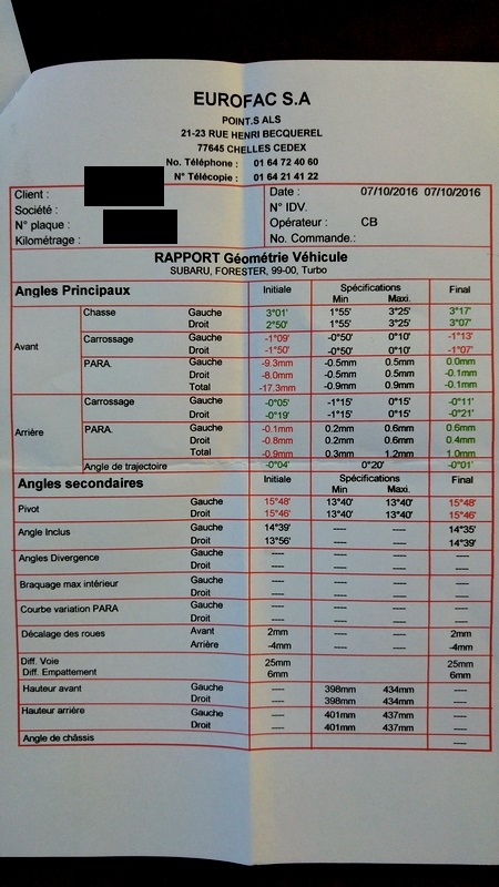

Comme convenu, les valeurs de géo.
Pas de grand changements hormis:
- le parallélisme qui était à la rue complet (mais je venais de changer les biellette de direction).
- un jeu important dans ma crémaillère desserrée.
Ressenti:
Je suis donc passé de:
a) BC Racing RA avec cremaillère desserrée à . . .
b) suspattes stock sti8 et cremaillère resserré.
J'ai l'impression d'avoir changer de voiture tellement le ressenti est different . . . en mieux
Je ne serais pas objectif green
Le seul point à remarquer: un peu plus de prise de roulis désormais mais normal, en quittant les combinés filetés.
