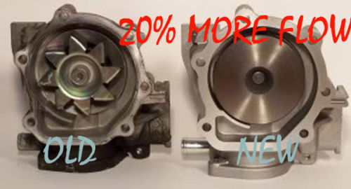

Si je ne me trompe pas, c'est le joint que l'on voit en bas de la pompe sur cette photo
OUTBACK (vendue) - 303 000 Km
et Mode FORESTER - 240 000 Km
Message queestion pompe a eau
Et là, la nervure sans le joint
bien vu  Okay  du coup vu le style de joint je pense pas quil soit utile de le changer il peut etre reutilisé je pense

Chais pô, il me semble qu'il était vendu avec la pompe

le petit joint sert juste plus ou moins au centrage de la PAE, et à l'étanchéité du carter de distri (eau, poussière..). ça coûte rien, perso je change toujours, souvent l'ancien est sec et cassant.
Effectivement, pompe à eau, privilégier l'origine:
Ce n'est pas tant que la roue soit métallique ou non, mais plutôt sa forme qui joue sur le débit Okay
