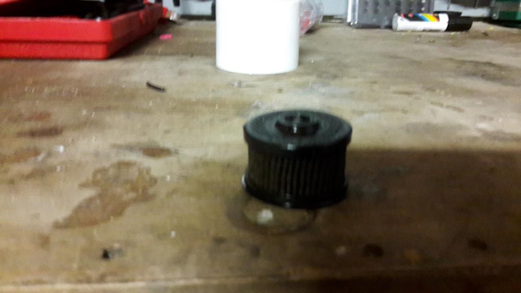

depuis quelques jours ma Leg me faisait des caprices au gpl et me taquinait alors qu'elle a eu le droit a sa révision gpl, en bonne et due forme il y à 2800 kms.
alors je me suis souvenu d'un souci de gpl qui encrassait des vapos et injecteurs dans le nord ouest de la France, et pardi en gros 80% des 2800 kms ont été fait avec du gaz de cette provenance.

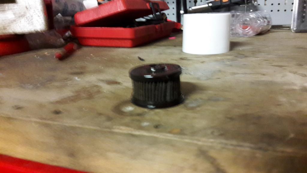

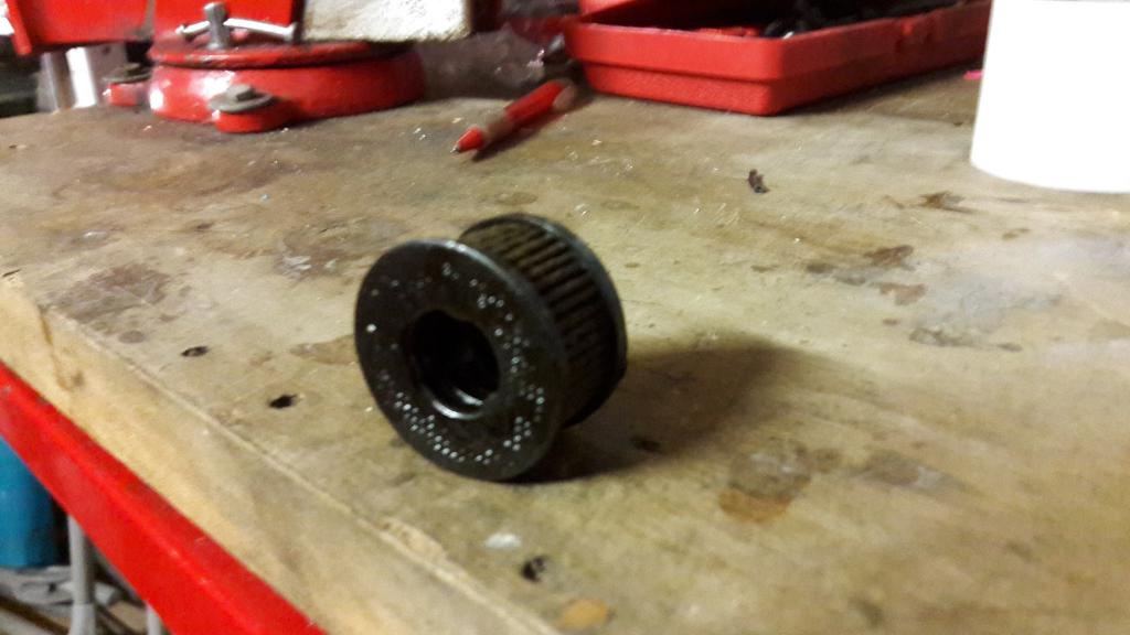

donc aujourd'hui j'ai eu un peu de temps et j'ai ouvert mon porte filtre et surprise !!!!!!!!!
un beau filtre neuf il y a 2800 kkms tout rempli de ***** !
enfin tout est rentré dans l'ordre, et prochainement je jetterai un oeil au vapo histoire de voir si rien ne s'y est déposé.

surtout qu'il était vraiment maculé pire que certains filtres qui avaient loupés 2 ou 3 intervalles que j'ai pu avoir changer....
première fois que je vais dans l'ouest mettre du gpl bah me voila prévenu lol

il y a eu une période ou beaucoup de personnes au gpl ont été embêtées par la haut, essentiellement avec des installation de marque Prins dont le vapo est sensible a ce genre de problèmes a priori (le vapo se bouchait).
donc ça a l'air d’être encore le cas, après dire ou j'ai eu le droit a ca c'est compliqué j'ai fait plusieurs pleins dans des stations de marques différentes.....
pour info je change mon filtre tout les 15 000 en temps normal (preco tout les 30 000) et je le sort vachement moins sale que ca avec le gpl de ma région.
voici 1 lien qui relatent le même genres de soucis :
http://www.planete-citroen.com/forum/archive/index.php/t-165740.html
