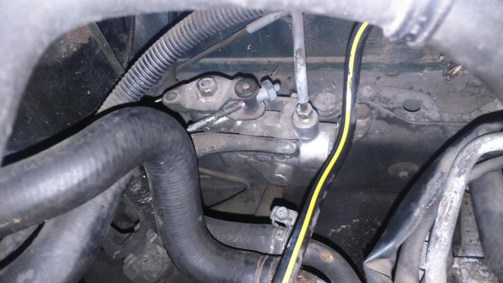

Bonjour, encore besoin de votre aide car petit problème de pédale d'embrayage qui reste bloquer enfoncée lors de long embouteillages .
J'ai déjà lu le tutoriel concernant l'émetteur et récepteur d'embrayage que je compte changer en même temps que le liquide d'embrayage ( bien que je ne sais pas trop où se trouve le récepteur...) mais pour ma part une pièce m'intrigue.
Il s'agit de la pièce sur laquelle est fixé le câble d'embrayage qui arrive de la pédale.
Lorsque ma pédale était restée enfoncée le petit axe que fait tourner le câble lorsqu'on appuie sur la pédale reste bloqué et du coup la pédale ne reviens pas.
En forçant un peu à la main sur cet axe il revient en place et un "toc" se fait entendre.
Voici une photo de la pièce si quelqu'un connaît son nom et si mon problème pourrait venir de la ?

Sauf erreur de ma part,tu n as pas de cable d embrayage...
Ton circuit d embrayage est hydraulique,d ou un "emeteur",derriere la pedale
d embrayage.
Et un "recepteur" sur la boite de vitesse,en fait sur le mecanisme d embrayage
pour l actionner...
Quand a la photo,je pense que c est le mecanisme d aide au demarrage en cote.
Un systeme qui permet de garder les freins bloqués en relâchant la pedale de frein
tant que la pedale d embrayage est enfoncée...Tout ceci en montée

Oui c'était juste pour vous testez... whistle
En effet ce "mécanisme" est relier au liquide de frein. Me voilà enfin un peu moins bête.
Sinon facile d'accès le récepteur ? J'ai un nouveau mais aucune idée de la façon de procéder

Je voudrais pas faire le ****** mais je ne vois pas trop bien où se trouverait " l'émetteur " tout ce que j'ai à la pédale est un câble
Oeil pour oeil dent pour dent
Message Quel est cette partie de l'embrayage ?
il est sous le bocal....

OK OK mais c'est donc bien un câble qui part de la pédale. Je suis tenté de démonter la pièce sur la toute première photo et voir si c'est ça qui cause mon problème. En attendant je suis occuper à changer le récepteur et en même temps le liquide on verra s'il y a un mieux

le cable c'est le dispositif demarage en cote
