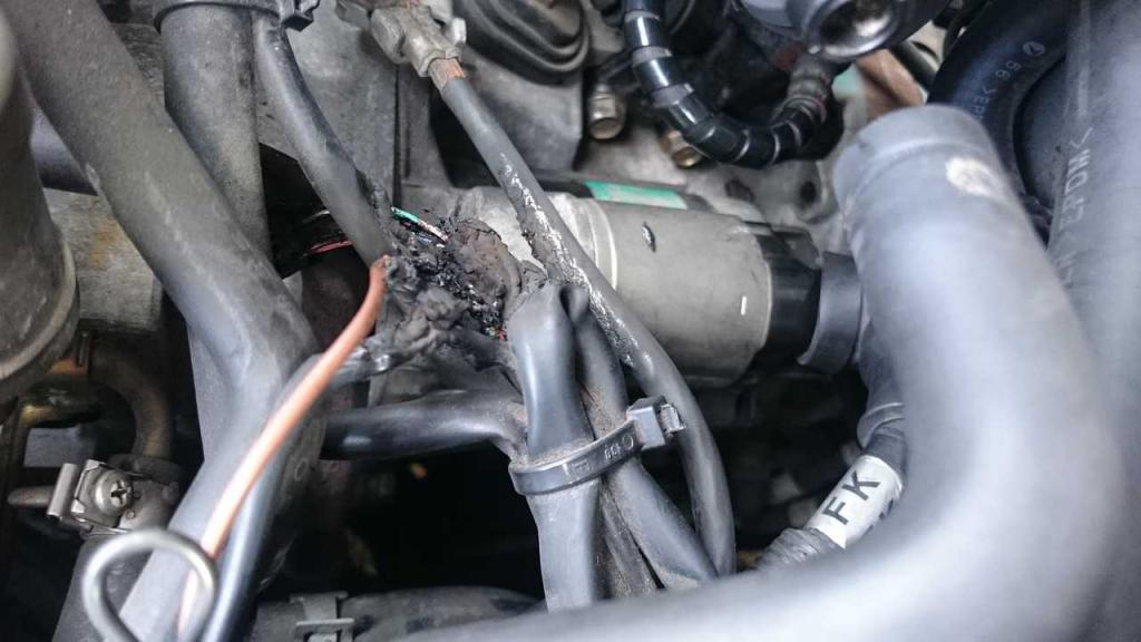

Une fois au garage, je rouvre le capot, et en regardant mieux je tombe sur çà surprised :
Je décide donc de démonter çà. Heureusement, seul le faisceau du boitier est touché, et une fois démonté, un ami checke le bon fonctionnement du moteur : tout est rentré dans l'ordre.

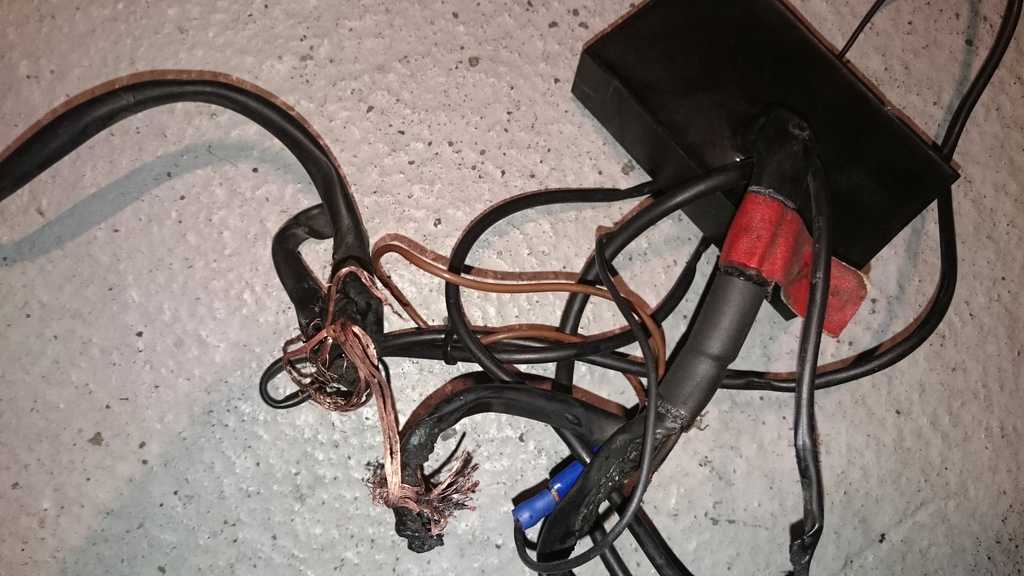

La bête en question :
Après avoir examiné tout çà, et avec l'avis de pros, la conclusion :
- 1 le mécano blaireau qui a monté çà n'a pas jugé utile de mettre un fusible sur l'alim
- 2 il a juste plié les câbles trop longs et les a serrés comme un âne avec des colliers
- résultat des courses : un/des fils qui finissent par se couper, et une Sub qui passe à 2 doigts de finir au barbecue !
En fait, heureusement que je ne sais pas qui a fait l'installation, parce que si c'est un pro, la plainte serait déjà déposée, je crois
A part çà : gaffe si vous faites monter (ou montez vous-même) un boitier vérifiez que le montage est dans les règles, avec un fusible spécifique, et un faisceau attaché proprement, ou mieux encore recoupé à la bonne longueur !
